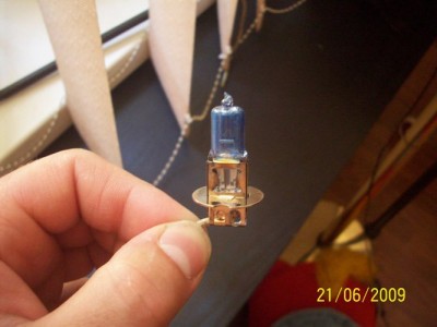

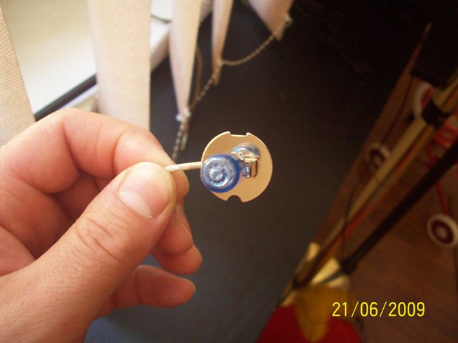

подскажите пожайлуста какой цоколь или лампа стоит на противотуманках стандартных ниссан-максима А-33 v3.0, механика, 2000г.в.
Re: какой цоколь стоит на противотуманке А-33
размер H3
Сообщение Archik »
Н3 ИМХО :)
Вот такие если ксенон

Темыч писал(а):Подскажите, а реально ли в ПТФ лампы на philips diamond vision поменять?? какой там всё-таки цоколь???
Поставить можешь все что угодно, начиная от Маяк, Филипс, и.т.п кончая ксеноном. Лишь бы был цоколь H3

Сообщение sergey130306 »
H3 12V/55W
