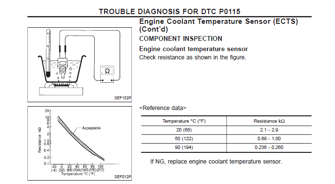

Температурный двух контактный датчик ОЖ
проверка датчика - двух контактного температуры ОЖ
- Сообщения: 173
- Зарегистрирован: 10 фев 2010 09:34
- Автомобиль: А32 3.0 МКПП 1998г серебро
- Откуда: Казахстан Кокчетав
Re: Температурный датчик
Объясните, почему? Ведь датчик тот же резистор только изменяет сопротивление от температуры, и когда вместо датчика подставляеш сопротивление(чтобы выявить неисправность темп. датчика) полярность не имеет значения.тах писал(а):да, даже разъем сделан так, что не перепутаешь

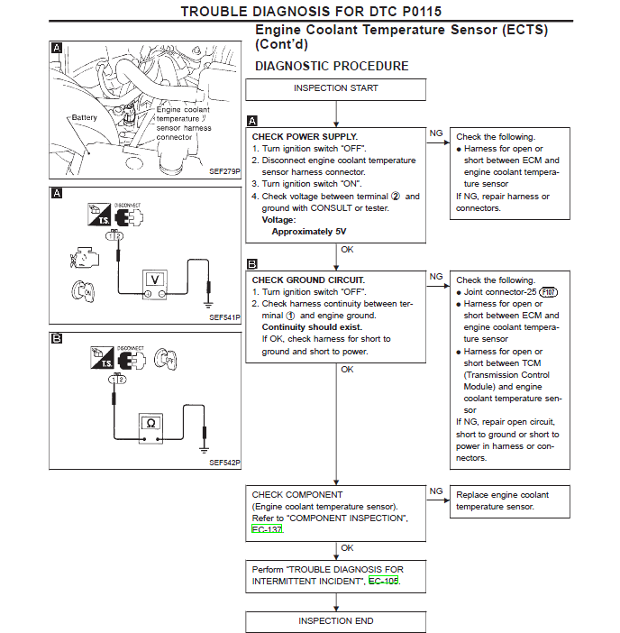

Re: Температурный двух контактный датчик ОЖ
ПРОВЕРЬТЕ ЭЛЕКТРОПИТАНИЕ
1. выключите зажигание
2. снимите разъем
3. включите зажигание
4. Проверьте напряжение между зажимом q2 и
землей.напряжение:приблизительно 5V ХОРОШО
ПРОВЕРЬТЕ ЦЕПЬ МАССЫ
1. Выключите зажигание
2. Проверьте контакт между зажимом
q1 и массой.
контакт должен быть с массой
по сути, это трех контактный датчик, но привыкли его называть двух контактным, вот когда сопротивление ставишь, контакта с массой нет.
ЗЫ.зачем ставить сопротивление, когда можно проверить сам датчик, это проще и правильней.
Ссылка на книгу Nissan_A32 rus инструкция по эксплуатации, устройство ремонт.pdf стр 88
2. снимите разъем
q1 и массой.
