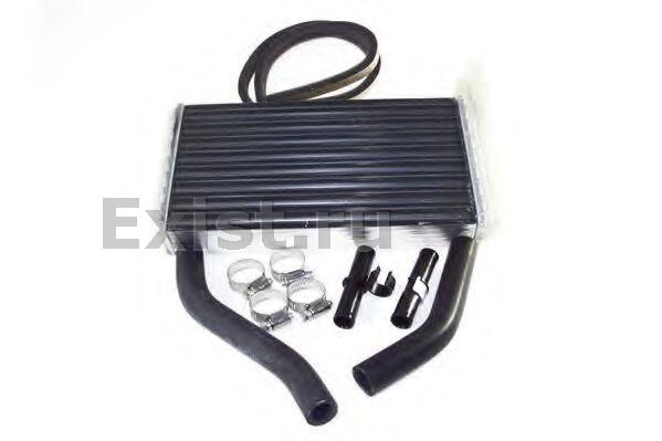

Может кому пригодится...
аналог радиатора отопителя на макса а 32
Nissens 73382?дешевле в разы...

Интересно, а он точно подходит, так как на картинке у него по другому патрубки расположены?

подходит 100%,себе ставил,а патрубки они ж там на болтиках)))
Сейчас постараюсь фоты выложить))
