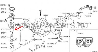

Re: Симптомы убитого топливного фильтра???? Подскажите?
Т.е. чтобы заменить - надо снимать бензобак??Базил писал(а):На 33-ей фильтр стоит в баке, код 16400-4M405
Обязательно брать оригинал? или можно ограничиться аналогом
бензобак снимать не надо.
будешь шланги со штуцеров снимать аккуратнее, штуцера из пластмассы
