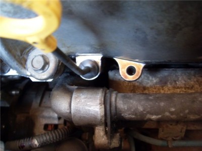

:roll: 22.04.11 менял на А33 прокладку клапанной крышки.
Вот,что было: http://s40.radikal.ru/i090/1104/93/ed39b8c4bf89.jpg

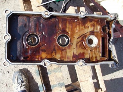

разборка проста: http://s51.radikal.ru/i132/1104/20/b9f4da6030dc.jpg

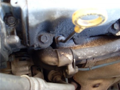

http://i071.radikal.ru/1104/e0/379fbcb9cf35.jpg

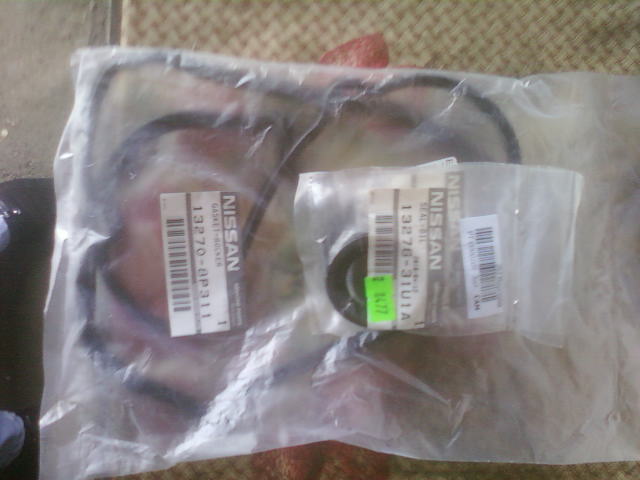

заказ через Эксист: http://i023.radikal.ru/1104/59/46c4fd0a9e15.jpg - прокладка и 3 шт сальники свечных колодцев,

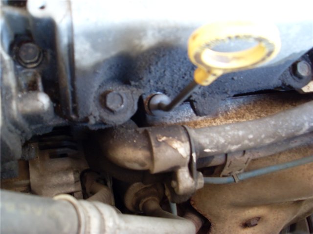

сборка в обратном порядке, прокладка посажена на герметик - болты закручивал от центра к краям
http://s47.radikal.ru/i115/1104/aa/ac1282a9c689.jpg

Добавлю номера: 13270-8P311 Прокладка клапанной крышки
13276-31U21 Сальник свечных колодцев - брал три штуки на переднюю часть.
Еще раз напомню - номера для А33 и двигло 2,0 2004 г.в. [-X .

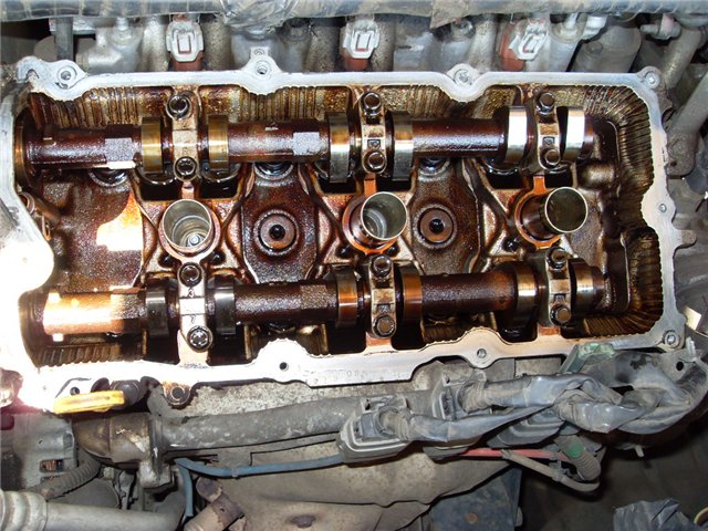

Несколько дней назад менял у себя в МАКСИМЕ (1995г, 2.0, г/б) прокладки клапанных крышек и сальники свечных колодцев, хотел еще поменять прокладку впускного коллектора (верхнюю, которая одна с 6 отверстиями) но не нашел ее в Минске (только под заказ). Разобрал все легко, почистил крышки и верхнюю часть впускного коллектора. Собирать было немного сложнее, прокладки клапанных крышек и сальники свечных колодцев стали нормально, но вот старую прокладку впускного коллектора ставить заколебался (не попадали дырки в прокладке под болты, пришлось закручивать 2 болта правой стороны, потом натягивать прокладку и закручивать левую сторону). Про прокладку системы EGR не знал – не поставил (похоже у меня ее не было, т.к. я ее не наблюдал когда снимал впускной коллектор).
При первой запуске двигателя холостые обороты сразу упали на 700, газанул стали нормально 1500. Прогрелся, посмотрел что бы нигде не свистало масло )), поехал домой и заметил что стали появляться затупы при резком нажатии на педаль газа (нажал на газ, машина тупанула пол секунды а потом набирает обороты).
ОТСЮДА ВОПРОС: где я накосачил? (я склоняюсь к прокладке впускного коллектора, походу через ее подсасывает воздух, прокладку сажал на герметик)
немного фото после чистки
