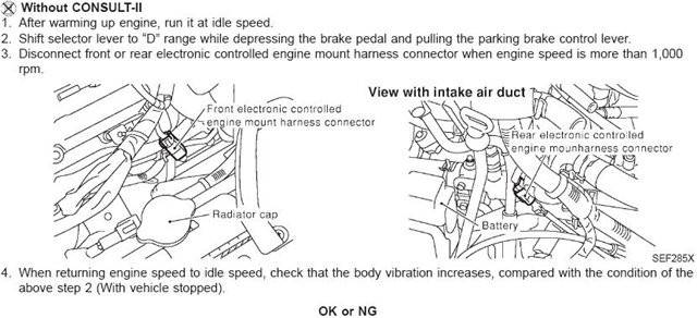

DAKalimov подскажи пожалуйста [-o< и правда нет разницы между подушками?с моторчиком и без?просто не понятно зачем япы тогда их сделали управляемые?у меня двиг 3.0 вот и думаю #-o
Re: Замена ГРМ и АКПП
Я не заметил отличий каких-либо. Сейчас у меня одна подушка без коррекции (передняя) одна с отключенным проводом от греха подальше - по сути обе без коррекции.
shtreex
Сообщения: 918
Зарегистрирован: 28 сен 2008 20:11
Автомобиль: A33 3.0 АКПП место обитания СПб-Удомля
Сообщение shtreex »
ясно,спасибо! а ещё вопросик :oops: для отключения только провода скинуть?
Именно так. Если есть желание сделать их постоянно жесткими - нужно раскрутить двигатель минимум до 2000 оборотов и скинуть разъем. Если скинуть разъем на ХХ они останутся постоянно мягкими.

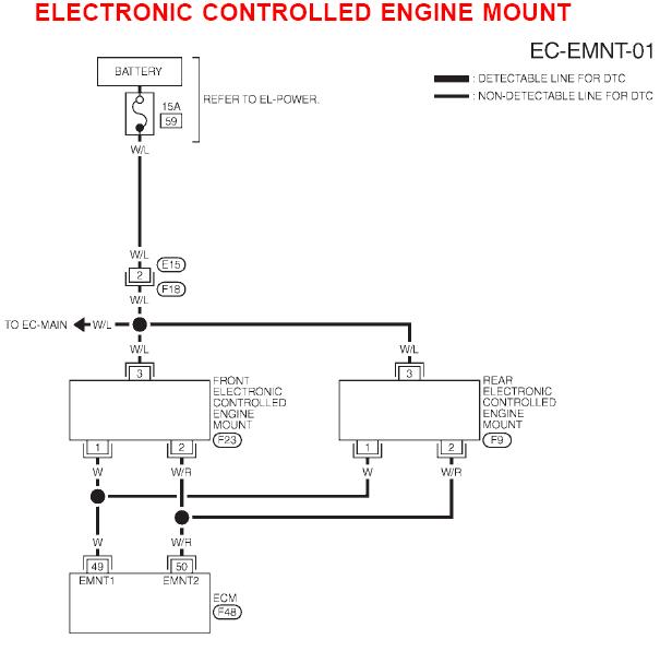

"electronic controlled Engine mount (front/rear)" предназначены для снижения вибрации двигателя и изменяют свою жесткость в зависимости от режима двигателя.внутри подушки "гидроамортизатор" электромагнит, который регулирует жесткость, в зависимости от того подается на него напряжение или нет. при выходе из строя (порыве, замыкании) подушка начинает жужать в результате выгорают ключи (микросхема) в блоке ЕСУ рассчитанных на 4А.

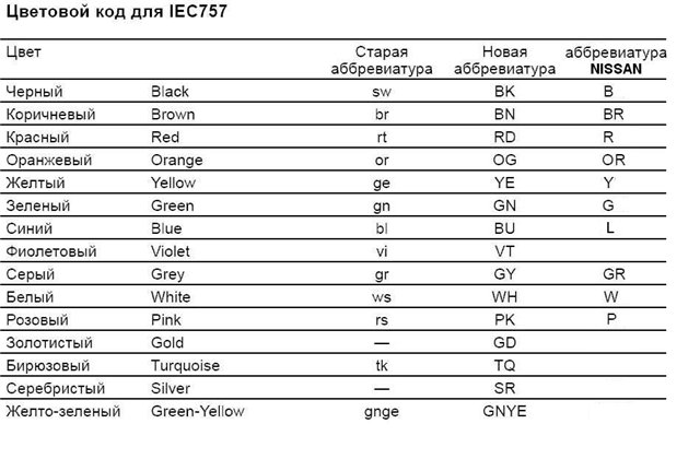

рекомендуется ставить предохранитель на 2А, на средний (общий) вывод, на котором постоянно при вкл. зажигании висит +12В, ставить на контакт у которого напряжение (12В) имеется при ХХ и при оборотах выше ХХ. Общий провод у подушек под - 3, по схеме этот провод цвета W/L (белый/синий). можно установить на каждую подушку предохранитель 2А, появится возможность раздельного отключения подушек, в случае выхода однойиз строя.
при оборотах выше холостых напряжение меняется от 0 - 12В. разъемы подушек в разных местах,один рядом с радиатором,второй рядом с датчиками температуры ОЖ.
если возникнет подозрение в неисправности подушек, "жужание" разрыв рекомендуется их отключить(если не установлен/ны предохранитель/ли) во избежании выхода из строя ЕСУ блока управления двигателем.
