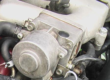

А где этот винт находиться? Упорный,так его помоему надо откручивать,а не закручивать?
Может фото есть у кого?
- Gamlet
- Сообщения: 3121
Re: На J30 холостые обороты 1000. В чём причина?
Винт под черной круглой заглушкой.
