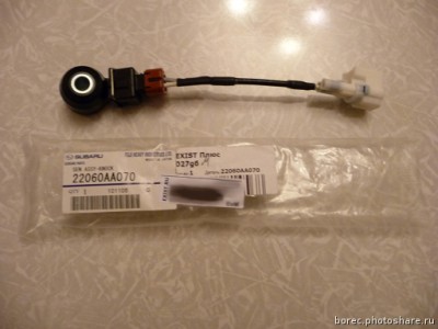

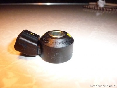

Всем привет! На диагностике сказали неисправен датчик детонации. Решил купить новый оригинальный датчик (номер по кат. 2206030P00 ) за 2800р. И вот здесь самое интересное:

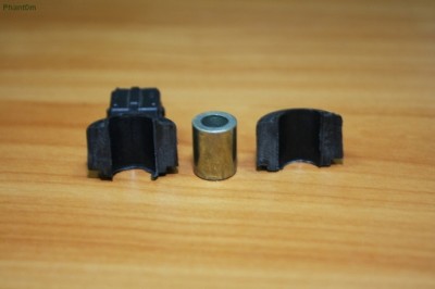

Привезли какой-то Siemens VDO, на нём маркировка >PA66+GF30< 23460-12900 . Упаковка представляет из себя простой прозрачный, не закрытый!!! скрепленный степлером, пакетик. Вместо этикетки две маленькие бумажки распечатанные на принтере, на одной написано 2206030P00, на другой имя клиента (т.е. моё ). Дома померил сопротивление этого датчика, а контакты не прозваниваются... никак . Оказалось пустышка, простая пластмаска с железной втулкой посередине. Вот фотки этого чудо-датчика: http://www.photoshare.ru/album269448.html Вот как выглядит пустышка внутри, видимо изготовлена по тому же принципу что и мой датчик, в инете нарыл: http://photo.qip.ru/users/phant0m/37764 ... nImageLink
Отнёс обратно в магазин, заказал от Субару кат.номер 22060AA070. Привезли.. померил сопротивление между левым контактом и "землёй" 545 кОм, правый контакт успешно прозванивается с "землёй". Внешний вид такой же как у демонтированного датчика, даже качество отливки пластика одинаковое как будто друг за дружком сошли с конвейера. Кстати в проводе идущем в комплекте с датчиком встроенного сопротивления нет. Фотки с замерами: http://www.photoshare.ru/album269453.html
Если вдруг кто захочет поставить датчик Bosch его код 0 986 JG0 830.

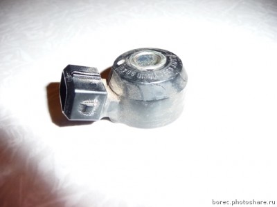

А это демонтированный датчик детонации. Левый контакт уже не прозванивется: http://www.photoshare.ru/album269989.html Установил ничего другого не снимая, хотя можно было открутить электроклапан управления контейнером, прикручен снизу гайкой на 10, руки исцарапал в кровь. Так что если следите за кожей своих рук, то это не ваш вариант .
