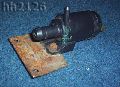

От нашего таза подходит маторчик старого образца 9 го семейства немного изоленты намотать и немножко подпелить ножовкой по металу
gunikov
Сообщения: 114
Зарегистрирован: 12 ноя 2009 20:49
Автомобиль: nissan maxima 1998 vq3.0 акпп
Откуда: Орел
Re: Плохо работают омыватели стекла или это так и должно быть?!
Сообщение gunikov »
отпелить надо место где крепление к железу гайкоми прикручивается у меня все работает.
