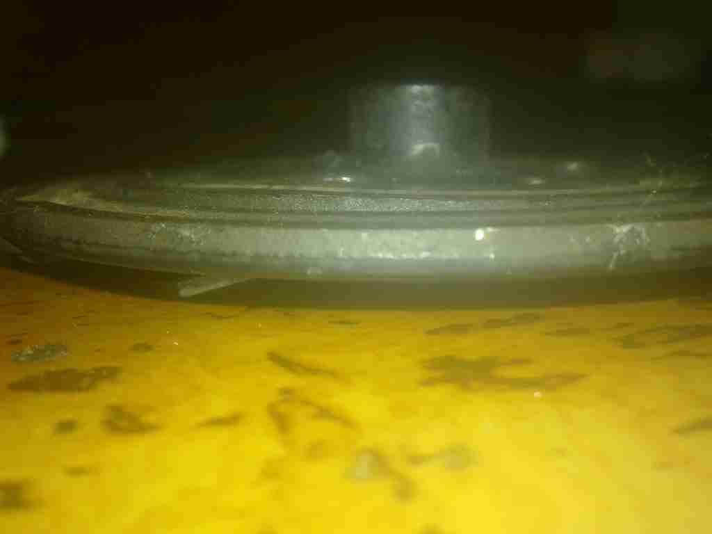

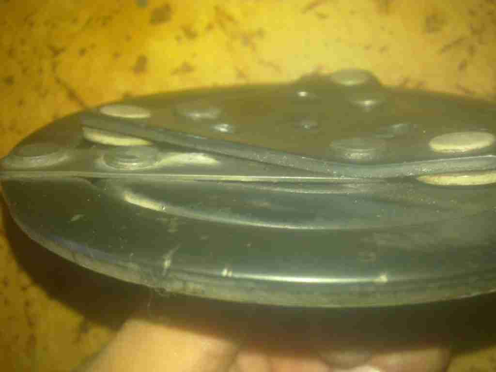

В общем снял сегодня прижимной и муфту. Вот фото прижимного. Как думаете будет работать?
S.t.a.l.k.e.r.
Сообщения: 1146
Зарегистрирован: 03 июл 2011 15:06
Автомобиль: Maxima А32 3л МКПП 1997 г.в. араб ГБО
Откуда: Волгоград
Re: Подшипник муфты кондиционера
Сообщение S.t.a.l.k.e.r. »
Мне кажется будет, поскольку серьёзных повреждений нет.

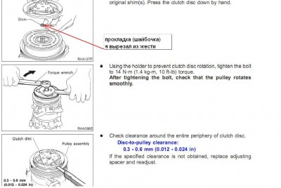

Интересно узнать про зазор между муфтой и шкивом, его самому надо выставлять, или при максимальной затяжке болта муфты он соблюдается, а то как бы там не стёрлось ничего или скрежета не появилось в ближайшее время...
надо выставить самому с помощью прокладки.

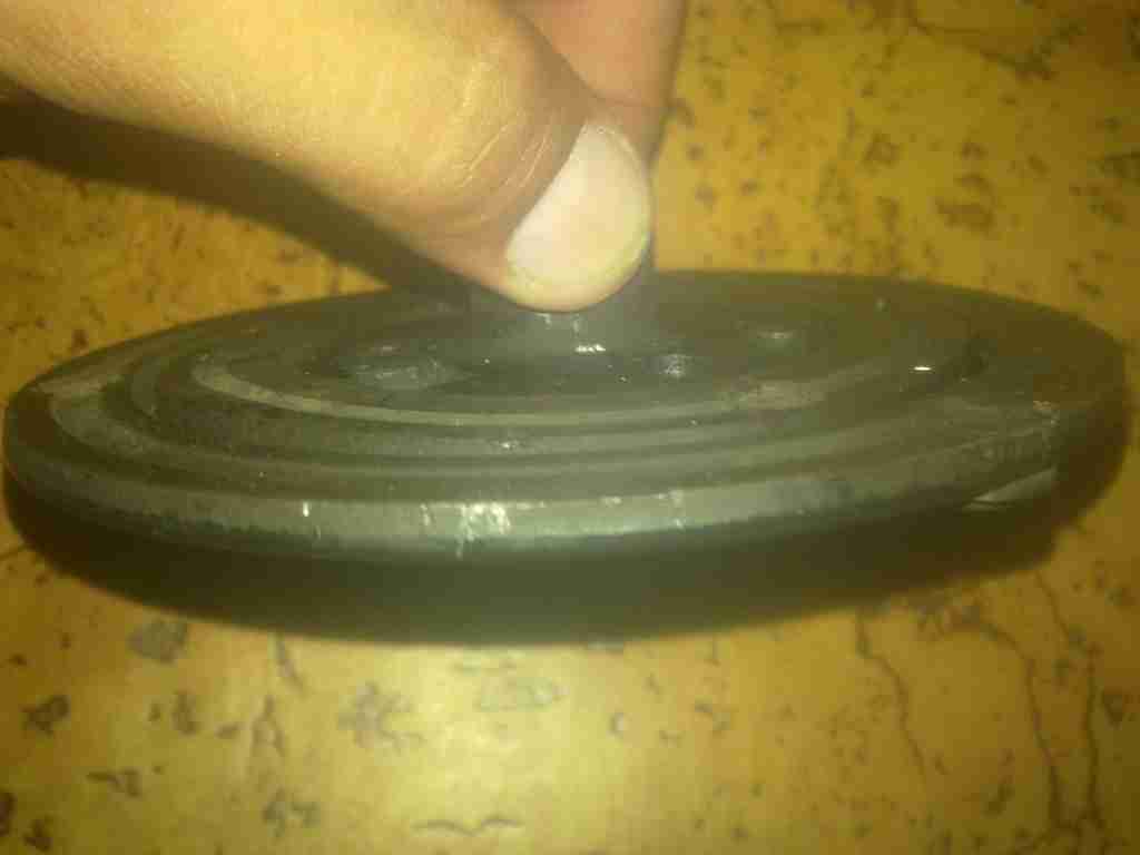

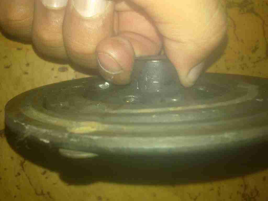

ruslan085 писал(а):В общем снял сегодня прижимной и муфту. Вот фото прижимного. Как думаете будет работать?
из фото не понятно, на сколько он погнут и погнут ли вообще... ты приложи линейку металлическую ребром к диску и посмотри насколько зазоры отличаются. И можно ли этот зазор прожать усилием кисти руки. На самом компрессоре диск прижимается достаточно легко.

рукой все нормально прижимается. Поменяю подшипник, отпишусь работает или нет

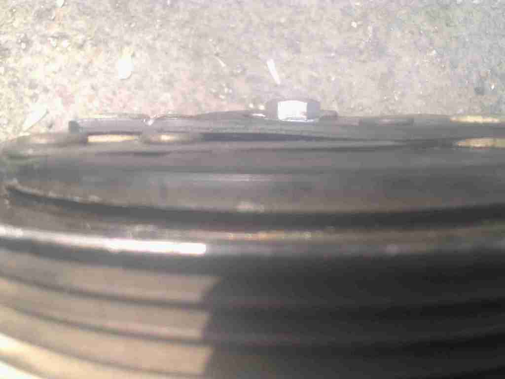

Перепрессовал подшипник, собрал все обратно. Вот что получилось. После того как сфотал, еще немного уменьшил зазор, но он плотно не прилегает. А если рукой придавить, то когда муфту крутишь, слышится скрежет

когда придавишь он должен вместе с муфтой крутиться. скрежет от проскальзывания что ли появляется? или подшипник скрежещет?
ruslan085
Сообщения: 288
Зарегистрирован: 09 мар 2010 20:30
Автомобиль: Nissan Maxima, 1997, 3.0, Акпп
Откуда: Казахстан, Астана
Сообщение ruslan085 »
andrey59 писал(а):когда придавишь он должен вместе с муфтой крутиться.
Когда придавишь, то вместе с муфтой крутится.
andrey59 писал(а):скрежет от проскальзывания что ли появляется? или подшипник скрежещет?
Так точно - скрежет от проскальзывания

подай напряжение на катушку и проверь, провернешь не провернешь муфту относительно шкива, заоднодно и проверишь что скребет, можешь конечно поставить компрессор, заправить потом проверить))))).

tundarunda писал(а):подай напряжение на катушку и проверь, провернешь не провернешь муфту относительно шкива, заоднодно и проверишь что скребет, можешь конечно поставить компрессор, заправить потом проверить))))).
+1 точно, можно так проверить :)
