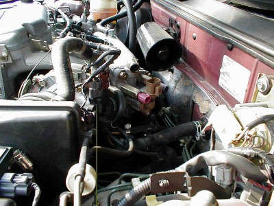

Всем привет!
У меня вообщем паника с этим клапаном, купил на разборке КХХ, довольный примчался к ласточке своей, снимаю старый одеваю новый и тут меня ждал облом:
Вложение:
klapanXX_1.jpg [ 77.49 КБ | Просмотров: 19171 ]
На картинке вы можете видеть, что на клапане холостого хода присутсвует два разьема, розовый и сиреневый, на разборке мне дали такойже, НО у меня сиреневый заглушен, и фишки для сиреневого даже нету, вскрыл всю проводку, думал может быть там предыдущий хозяин спрятал кусочки проводов от сиреневого разьема, вскрыв всю проводку увидел ЧТО НЕТУ ЛИШНИХ ПРОВОДОВ #-o
Вот собственно и вопрос, кто-то сталкивался с подобным!?!? И как это решается!?!?
Помогите советом, а то всех мастеров обьездил все только плечами пожимают, смотрел под капот около 15 различным максимам в А32 кузове У ВСЕХ ЕСТЬ В ПРОВОДКЕ сириневый разьем, а у меня заглушен он на клапане, я уже думал провод с разборки с фишкой купить, но повторюсь, вскрыл всю проводку НЕТУ там места для нее =(

Левая фишка - это электромагнитный клапан компенсации повышения нагрузки, связанного с функционированием гидроусилителя руля,а правый (сиреневый) - кондиционера. Кондер-то есть?

У меня Infiniti I30 там есть все :?
Теперь я кажется стал догадываться почему печка неработает, вернее работает но дует холодным. А что же мне тогда делать с проводкой!?!? Откуда вывести и как все правильно сделать чтоб подключить сиреневый разьем?

Стоп,стоп :D Печка тут не при делах. Этот разъем запитывает электроклапан, который призван повысить обороты х.х при включении компрессора кондея. И все. Проверь-ка оба клапана - крутани рулем на месте - должны чуть прыгнуть обороты х.х и сработать зеленый клапан (хотя я честно не помню какой из них какой :oops: , но верю Васильеву). потом включи кондей, чтобы компрессор сработал - вот тут загадка - чем она в инфинях должна повысить обороты, если проводки на клапан нет. Может там силами самого механизма х.х делается, или вообще никак? Блин, аж интересно стало...
З.Ы по-любому - этот клапан к проблемам холостого хода отношения не имеет!
З.Ы-2 Я думаю у тебя неродной модуль стоял, а фишку ты просто не нашел пока, может откусили где-то аккуратно под корень.

Фото подкапотного пространства немоя, если вы по ней судите, я взял ее для образца с дружественного сайта cefiro.ru. Круиз есть. Под капотом все точно такое же как у максимы, я даже по FAST-у смотрел номера клапанов холостого хода, одинаковы. Но вот почемуто на всех моторах есть эта долбаная фишка, а у меня нету, и всю проводку разрезал, надеялся что гдето обрезаные провода прячутся, уже и на разборке купил эту фишку, и как говорится все старания ДО ПИ***

В чем проблема тогда? - модуль тебе должен подойти. Нету фишки, и пока не надо - этот клапан работает только при включении компрессора кондея, что при нонешних погодах пока не актуально в остальное время он просто закрыт, что с фишкой, что без. Менять то ты модуль собрался видимо из-за неисправного шагового двигателя? Так этот двигатель, а так-же оба клапана можно поменять и независимо друг от друга.
Схема проводки, достаточно вменяемая,, по системам, есть в мануале (на главой странице ссылка есть на руководство по ремонту)

у меня возникла такая догадка, если этот сиреневый клапан отвечает за кондер, то мог ли он быть заглушен из-за того что (у меня меняный мотор) на моторе который поставили нет кондера???
конечно! Я ж писал - скорее всего неродной у тебя модуль, а оказывается и мотор то неродной :D
куда дели фишку - х.з, но куда-то дели. по идее он срабатывает одновременно с разрешением на запуск компрессора - как это конкретно сделано - читай электросхему.
