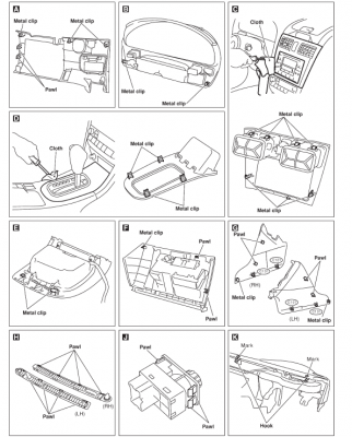

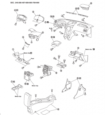

Народ подскажите, должна гореть подсветка акпп на А33,???
Re: Подсветка АКПП
картинки мануала А33

Если пальцы не подлазят по первому способу, то воспользуйтесь вторым.
