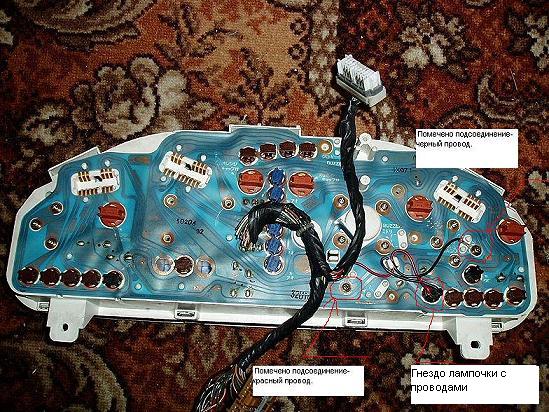

Когда перевернеш снятую приборку (сторона лампочек), с правой стороны должно быть 2 протянутых провода красный и синий или черный непомню если нету надо протянуть. Буду свободен сфоткаю.

Если приборка твоя то сделай все как на рисунке. Удачи!SimoNishe писал(а):буду очень благодарен за фоторепортаж:)elinasan писал(а):Когда перевернеш снятую приборку (сторона лампочек), с правой стороны должно быть 2 протянутых провода красный и синий или черный непомню если нету надо протянуть. Буду свободен сфоткаю.
"Als4" в форуме писал ,что нужно подключить релюху.Мож кто-нибудь знает, что за релюха и куда ее втыкать?
