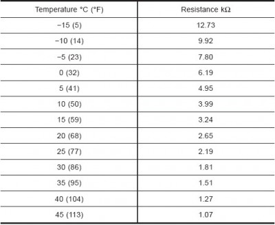

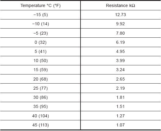

привет всем !!! у меня вот такая вот проблемка на цефире 33 датчик темп за бортом показывает -30 из-за этого и не включается кондей(((( диагностика делалась не однократно ошибка 21 показывает именно то что датчик тупит взял еще 2 датчика контактных такая же херь(( проверял отдельно датчик на сопротивление ( ОМЫ) при комнатной темп показывает 200 ом как датчик сунуть в воду со льдом ОМЫ растут до 300 и соответственно при повышении падают т.е как говорят электрики датчик пашет !!! после самодиагностики минусовую клему тоже скидывал не помогло(((
так в чем же косяк помогите что еще посмотреть((((( да и мож кто вкурсе какое напряжение идет на этот датчик или мож какой предохранитель стоит вот только где он(((((((((
Re: климат контроль
предохранителя нет. смотри проводку от блока управления климата до датчика. если цела - хуже дело - в самом блоке.
Re: климат контроль
Вот так можно проверить точнее
А еще проверить проводку не лишнее, если стабильно -30 кажет. Может контакты подгнили (но это вы бы заметили).
