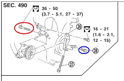

Вобщем по картинке - сначала откручивать винт, крепящий гур к натяжному устройству (выделил синим), а потом винт, крепящий ГУР к мотору (выделил красным).

А гемморой будет как раз в выкручиванием второго винта??
Выделенного красным цветом?
Итого получается, Гур крепится на 2 болтах?

Именно так, на двух. Но Вам еще нужно будет умудриться скинуть с него шланги ;-) я просто скидывал, чтобы не мешал снимать крышку ГРМ, и оставлял висеть его на шлангах.
