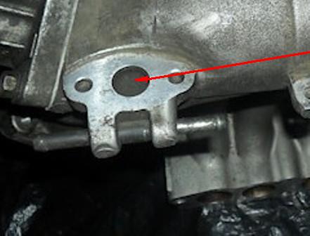

а кто-нить может указать на верхней фотке где именно глушить?
Re: Впускной коллектор
Ризат писал(а):а кто-нить может указать на верхней фотке где именно глушить?
прикалываемся? на верхней фото нечего глушить, место куда указывает стрелка, где глушат ЕГР, на заводе не рассверливали
VQ20DE впускной коллектор
на двух литровых обычно нет ЕГР, тем более на cefiro
глушат ставят прокладку сплошную, что бы не прогорела кладут фольгу, от пивной банки, если всё работает почисти и пусть работает
