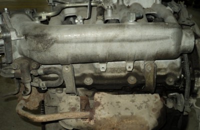

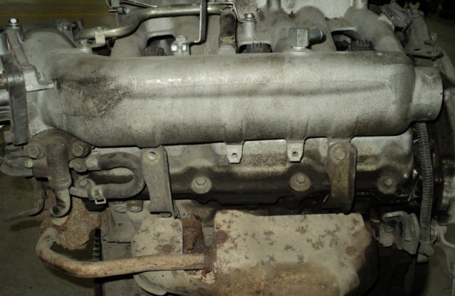

Re: Впускной коллектор
Ризат писал(а):никак не смог нащупать интуитивно эти болты....
VQ20DE впускной коллектор
Вот тебе ещё для наглядности
Ну и про шланг не забываем, чтоб не порвать его.

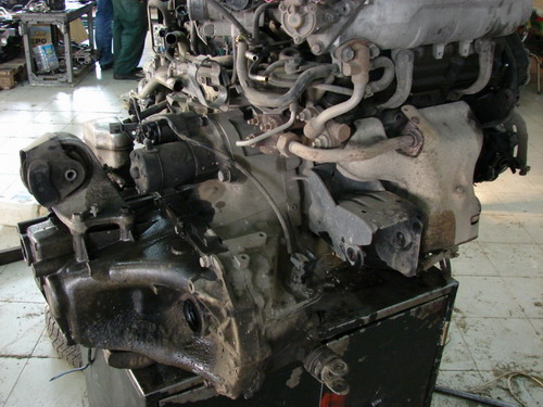

Сообщение Voronezh »
Вот еще фотка, если поможет. Двигатель от 32-ого кузова (может быть впуск схожий).

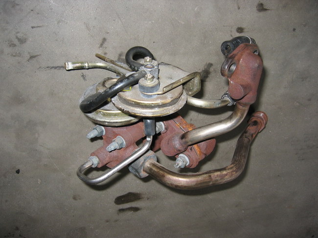

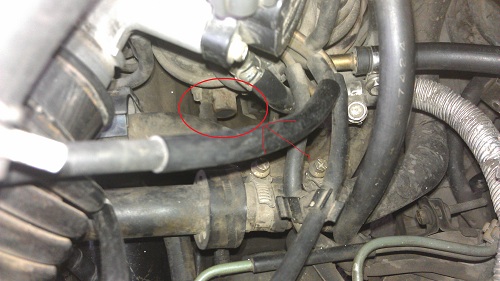

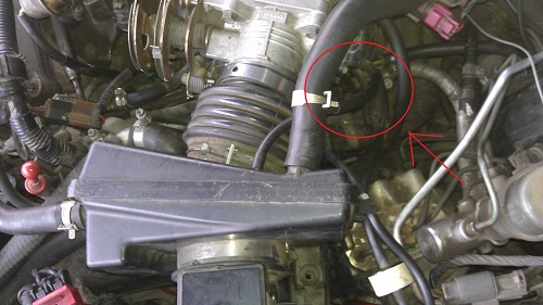

всем спасибо за фотки, огромнейшее. оказывается все не так уж сложно.по фоткам обнаружил отсутствие болтов, кроме тех, которые обведены красным. там где белым помечено-ничего не было. теперь новый вопрос. на фотографиях 2 и 3 указано место откуда дымом валит. что это такое и нормально ли? да еще и пердосвист оттуда идет. ужас как на холодную пукает. прокладки впускного и выпускного коллекторов менял-шум остался.((
общий вид
общий вид
Дык там клапан ЭГР сидит.
Ну а там штуцера, прокладки, мембрана.
Многие его вообще глушат.
