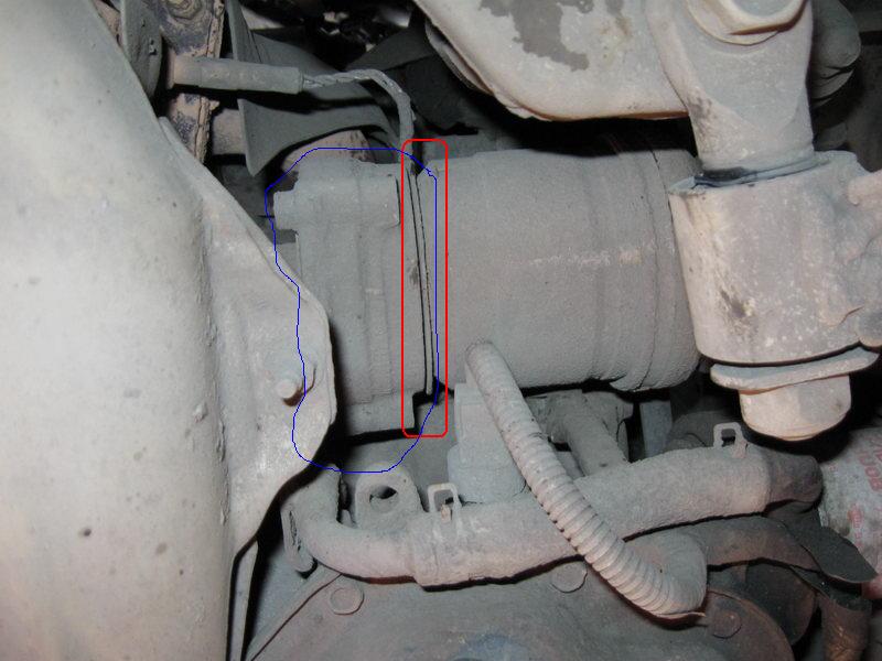

Со ступичной гайкой правого колеса занимался "сексом" минут 40, еле открутил, погнул два воротка. Шруз вытащил из ступицы, но вот по мануалу написано, что теперь надо отщелкнуть сам шарнир, подсунув отвертку. Но не совсем понятно куда ее подсовывать на правом шрус-е. Там сначала из АКПП выходит вал и идет к какой-то опоре (на рисунке обведено синим), а потом уже собственно ШРУС. Отвертку надо подсовывать между опорой и шрузом? (помечено красным) Но ведь там есть металлическая пластинка, она я так понимаю в этом случае под замену? Подскажите, уважаемые гуру.

1. Отвертку надо засовывать не туда, а левее,открутив три болта, предварительно.
Опора, прикрученная к двигателю, состоит из двух частей,их надо располовинить.

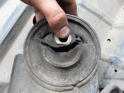

Зацените в каком состоянии была передняя подушка мотора:
Если при резком ускорении кто-нить слышит ударчик - это она.

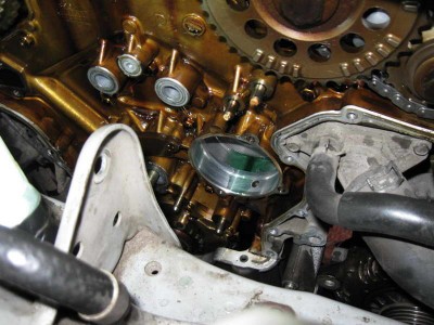

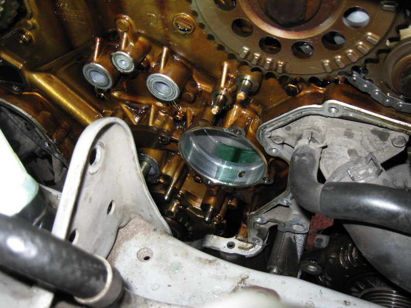

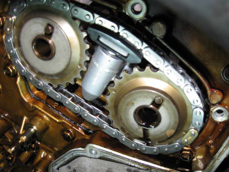

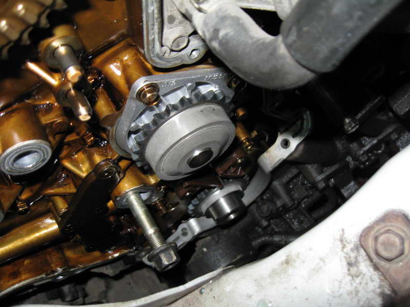

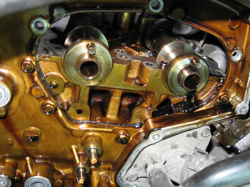

Итак, замену цепей, натяжителей, успокоителей, помпы и звездочки коленвала осуществил.
Не скажу, что это было просто. В гараж приехал после работы - в 18-40 и до 12 ночи с товарищем занимались этим захватывающим делом. С первого раза почему-то не совсем совпали метки, потом просекли, что нужно их выставлять так, чтобы они совпадали при натянутой передней стороне цепи (там где помпа). По итогам - прокрутили, сколько оборотов коленвала не считал, но что-то в районе 15-20, наверно, метки совпали снова. Крутил трещоткой. Мини фото-отчет прилагаю.
Кстати, когда снял старую помпу, понял, что она бы скоро потекла, обе прокладки деревянные - почти не тянутся (в сравнении с новыми) Первая прокладка (которая ближе к цепи) видимо уже начала пропускать масло, т.к. между прокладками была грязь. Крутится старая помпа хорошо, подшипник целый и не шумит.
Не так страшен черт, как его малюют, хотя теперь надо собрать все и попробовать завести, надеюсь двигатель не покажет мне "кулак дружбы" )))
з.ы. Странно, но на звездочках выработки почти нет, цепи по длине один в один с новыми (хотя может они под нагрузкой вытягиваются), надо полагать навернулись натяжители, они не такие упругие, и поршни люфтят уже в цилиндре. Плюс есть бороздки на натяжителе большой цепи (где-то на глаз пару десятых миллиметра) и на мелких успокоителях. Верхний успокоитель как новый, его не менял.

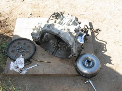

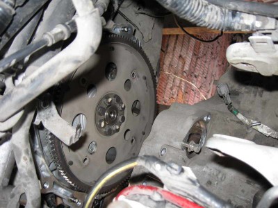

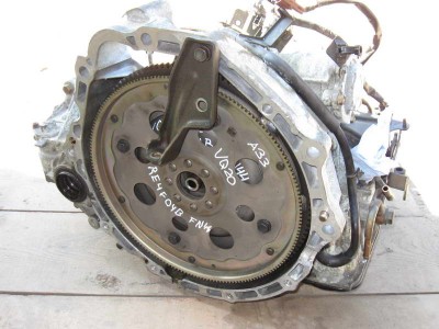

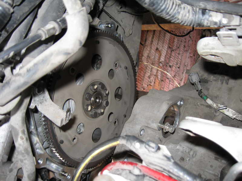

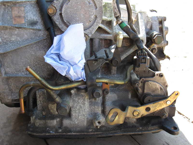

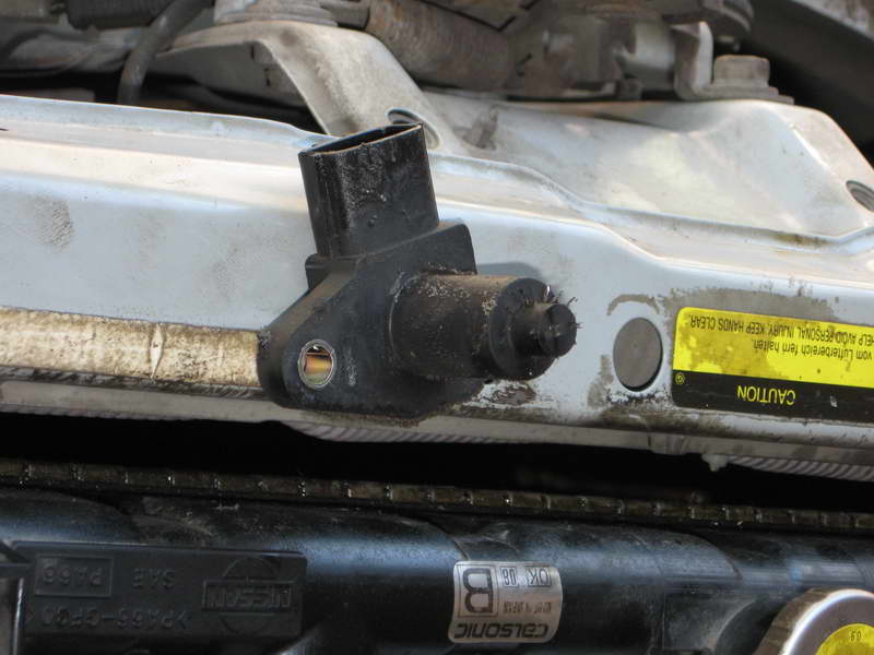

Уфф, сегодня осуществил своп АКПП. Пока не буду говорить где купил, т.к. еще не заводил машину - завтра Если все хорошо поедет - то могу сообщить контакты, у них еще 5 коробок осталось. Внешне коробка довольно свежая. Нет ни куска ржавчины ни на трубках ,на на рычаге шифтера. На фотка снизу видно. Вполне можно допустить, что пробег у нее как и говорят 70-80 ткм. Приступил к снятию своей. Открутил, как и полагается, 4 винта крепления маховика к гидротрансформатору. Освободил все разъемы и шланг датчика ускорения. Поддомкратил коробку и скинул подушку. Далее открутил все винты крепления АКПП к двигателю, и снял АКПП (на фотке видно - стоит на досках). При снятии заметил на датчике (судя по-всему, частоты вращения коленвала (есть фотка), много мет. стружки - все смысл и очистил.
