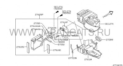

Судя по схеме испаритель находится слева от кабинных фильтров.

Посмотрел картинку кожуха (его нижней части, на вложении это № 27611М). Там желобок заканчивается дренажной трубкой.

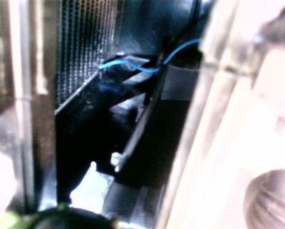

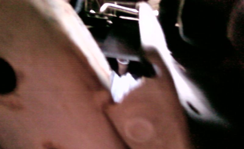

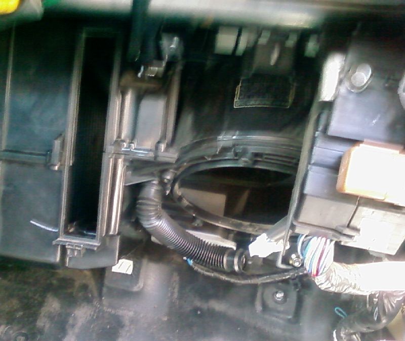

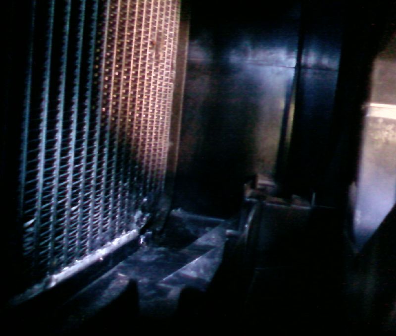

Фото, которыми честно пытался проиллюстрировать процесс, прилагаю. Но самые интересные - место выхода в моторный отсек - оказались не информативными. (Белая трубочка в центре - это тот самый катетер.)
Короче: от верхней части испарителя в моторный отсек выходят две трубки. Их легко увидеть подняв капот. Это ориентир. Если смотреть из салона, то дренажная трубка ниже сантиметров на 20 и левее сантиметров на 5.
Теперь заглядываем под капот. Обозначенное место оказывается закрытым какими-то железками. Однако, если адреналин присутствует, с угрозой травмирования можно просунуть руку в нужном направлении и нащупать искомое отверстие.
Перекурив и загнав машину на эстакаду, пытаемся идентифицировать место нахождения нужного отверстия.
Я нашел два пути, причем прямой путь оказался и более удобным: Абстрагировавшись от суеты, суем левую руку вертикально вверх вдоль стенки моторного отсека и на расстоянии всего-то сантиметров 15-ти обнаруживаем то самое отверстие. Места, конечно, не разгуляешься, но, двумя-тремя пальцами, сосредоточившись на своем внутреннем мире, можно произвести необходимые манипуляции.
Касаемо необходимости чистить испаритель, это личное дело. У меня (машина 2004 года) пятно плесени было около 2 см в диаметре (видно на фото) и никаких запахов. Смыл его "густым чистящим гелем "DOSIA", расправил салонный фильтр (на гарантийном обслуживании спецы из "Автопродикса" так его впихнули, что он, смявшись, процентов на 15 представлял собой ничем не прикрытую дыру между вентилятором, - то есть улицей, - и испарителем) и успокоился.
Удачи!
Удачи!
