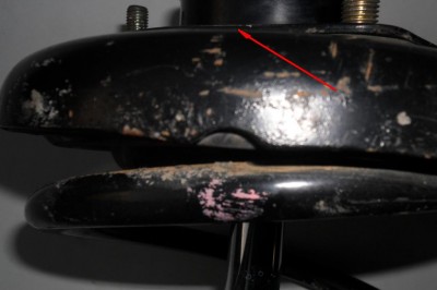

Holodoc писал(а):
Спасибо. Стойку разбирать надо чтобы повернуть чашку?
да, посмотреть, как стоит пружина, как чашка
Вложение:
верхняя опорная чашка пружины передней стойки A32.JPG [ 67.84 КБ | Просмотров: 11638 ]
стрелкой показано где стоит надпись OUT под ней на краю чашки, вырез ( на фото заметен)

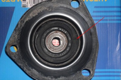

даже опора стойки (фото А32 )собирается в определенном положении, на фото плохо видно, но есть проточка и само отверстие под шток со стопором от проворачивания, в общем собирать стоит по правилам
Вложение:
Опора стойки.JPG [ 119.17 КБ | Просмотров: 11647 ]

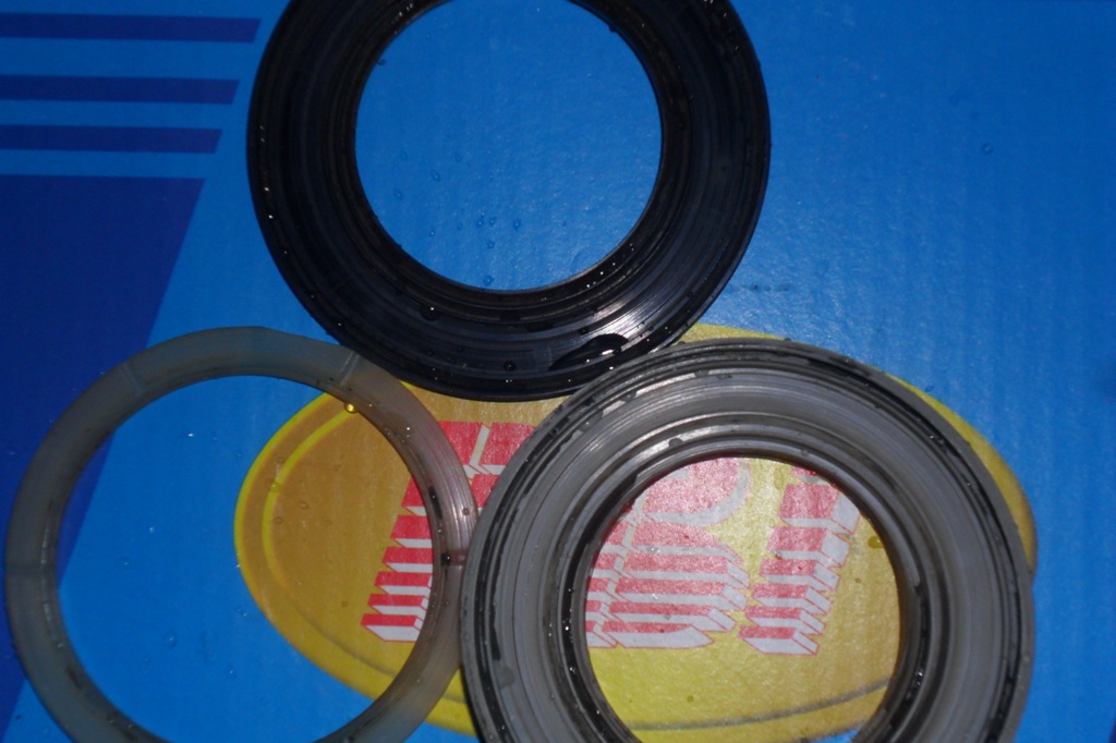

подшипник стойки, аккуратно маленькой отверткой, разбираем и смазываем, устанавливаем правильно у него есть верх и низ, правильно буртиком вверх
Вложение:
Подшипник опоры амортизатора A32.JPG [ 193.29 КБ | Просмотров: 11646 ]
