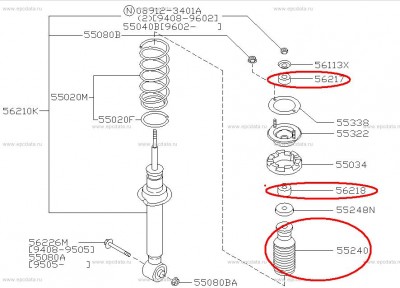

друзья, хочу поменять задние амортизаторы. вопрос: какие детали необходимо еще менять при этом?
Если хочешь быть портретом, умей держать себя в рамке!
Re: Стук в задней подвеске - амортизаторы ?
По две верхних резинки по желанию.
Предварительно проверить пыльники, возможно тоже под замену.
Ben_Button писал(а):друзья, хочу поменять задние амортизаторы. вопрос: какие детали необходимо еще менять при этом?
rulik писал(а):По две верхних резинки по желанию.
вот эти
Nissan 56217-61L10 Втулка амортизатора
Nissan 56218-61L10 Отбойник амортизатора
Nissan 55240-0M015 Пыльник амортизатора можно дубль оригинал по цене самолета
и конечно пружины подойдут OBK Не оригинальные пружины
