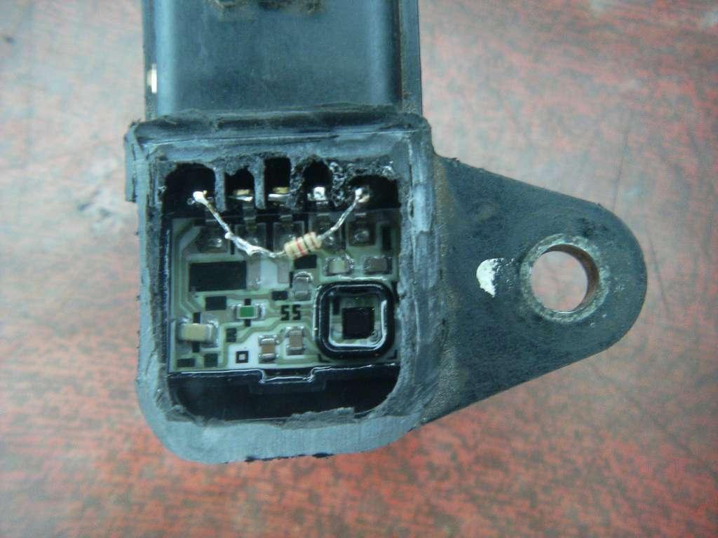

это я так думаю относится к этому фото
из http://www.cefiro.ru/forums/viewtopic.p ... 20#p370907Antlon писал(а):Датчик который с маховика считывает, он как бы индуктивный, но в нем есть преобразователь.То есть сигнал на выходе отличный от того датчика, который под шкивом колена с лобовины стоит. Зубцы, по которым считывает задний датчик колена на месте? обломаных нет? а то на киа спектре как то был надломан зуб и считывалка сбоила на нем. Второй вариант - разбери аккуратно задний датчик колена, увидишь там платку и напаяй шунтирующее сопротивление номиналом 1-3 кОм на катушку датчика. Помогает такая фишка при наводках электрических от генератора или стартера.

Тут, видимо, резюк впаяли на массу, не помню распиновку. А схемка то там есть , хитрючая даже какая-то
Re: Плохой пуск двигателя
схемки нетCoshtane писал(а):Тут, видимо, резюк впаяли на массу, не помню распиновку. А схемка то там есть , хитрючая даже какая-то
как минимум плата, резисторы и конденсаторы для поверхностного монтажа есть, в нижнем правом углу не пойму что, то ли индуктивность такая, то ли что?тах писал(а): схемки нет
распилить и сравнитьCoshtane писал(а):как минимум плата...

похоже индуктивность... а внутри похоже активный элемент - то-ли стабилизатор, то-ли собственно формирователь импульса...Coshtane писал(а):как минимум плата, резисторы и конденсаторы для поверхностного монтажа есть, в нижнем правом углу не пойму что, то ли индуктивность такая, то ли что?тах писал(а): схемки нет
Вчера весь вечер вспоминал блин:
Триггер Шмитта там, однозначно
