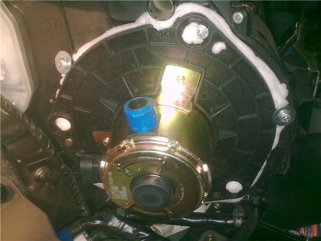

Вживил моторчик печки от 12 ТАЗА !!!!!!!
Работает тока с удара по нему и рывками ! Что делать ? Пытаться ремонтировать или покупать ? Если покупать скока стоит ? Ремонтировать то что может быть ? Щетки в норме я смотрел ,Ходят свободно не залипают .

Сними мотор и подключи напрямую 12 вольт,если работает с толкача или рывками-вариант один,замена.Если работает нормально-смотри усилитель.
Re: Моторчик печки работает по РУССКИ !!!
трудно отремонтировать, коллектор ротора напрочь изнашивается, одновременно со щетками, или щётки надо переносить в другое место, моторчики похожи можно от другой машинки взять или бу

Все ремонтируется. Уже об этом говорил неоднократно. Едешь в мастерскую по ремонту генераторов и стартеров и на ротор навариваешь медь. Уже 2,5 года моторчик крутится.тах писал(а):трудно отремонтировать, коллектор ротора напрочь изнашивается, одновременно со щетками, или щётки надо переносить в другое место, моторчики похожи можно от другой машинки взять или бу

Интересно как на тексталитовый колектор наваривают медь ?! Пластины колектора из бронзы ! Если там что то наваривать ПЛАКАЛА ВСЯ ОБМОТКА ВМЕСТЕ С ЛАКОМ !!!!

Я всё переделал своими силами за 1135 НАШИХ РУБЛЕЙ !!!! Купил мотор печки от ТАЗА 12 и перепоял транзистор от его упровления !!!! Сегодня при -20 приехол в полном ТАШКЕНТЕ !!!!! ВОТ ТАКАЯ ИСТОРИЯ !!!! Если нужно подробно с фото то я буду клеить шумку и с фоткаю !
