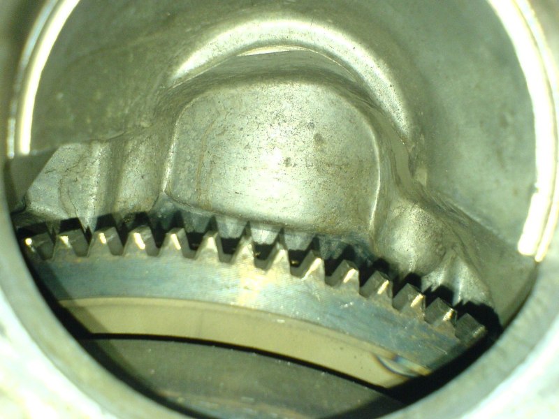

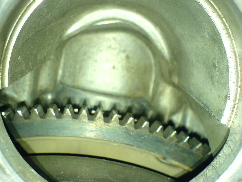

вернул я новый стартер, купил новые хорошие щетки с держателем на свой старый. Поставил - такая же фигня. Сильно жужжит, при этом заметил что когда крутишь, тахометр показывает 500 оборотов, но нет ощущения что двигатель проворачивается. Что может быть??? Я уже боюсь может цепь порвалась??

до после

Может глупость скажу, но если тахометр показывает обороты, может у тебя зубчатый ободок на маховике либо соскочил, либо прокручивается??? Или на максиме это литая конструкция?Диас писал(а):в общем ситуация следующая:
