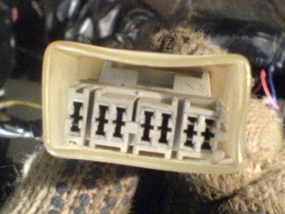

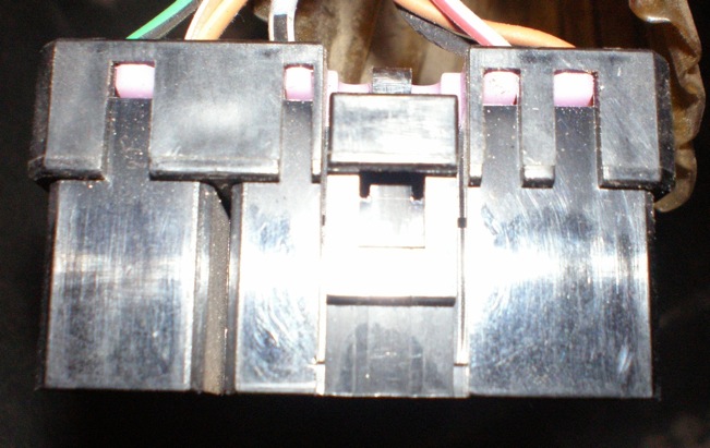

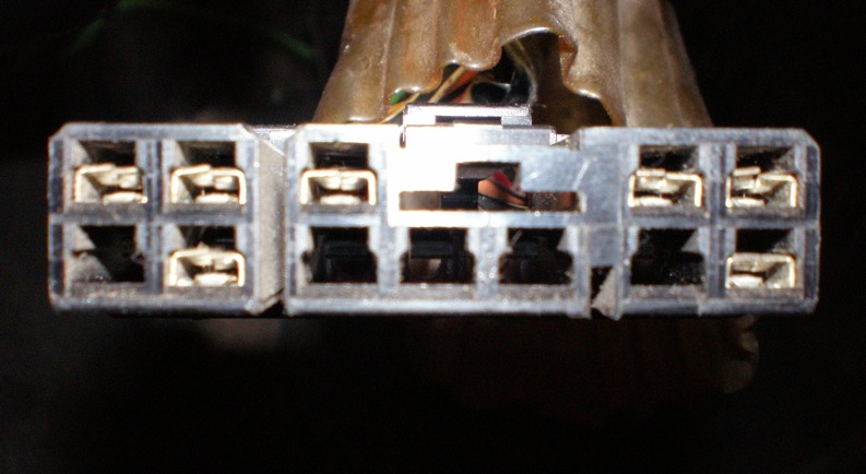

Кто-нибудь видел диагностический разъем данного типа на Nissan Maxima J30 1991 года??? (смотрите фотографии разъема ниже):
Вот такой у меня диагностический разъем:

Я видел. В моей машине такой же есть :).

Я рад, что все таки я не один с таким разъемом езжу. :D
А что это за протокол такой? Не могу нигде найти информацию о том, какое именно диагностическое оборудование к нему можно подключить!
Во всех сервисах по диагностике авто сразу же вытаскивают разъем для подключения к кузову А32, потом видят мой разъем и чешут репы со словами: "это древний ниссановский разъем, который они ставили на автомобили до 1994 года". Не могу найти инфо о том, что это за протокол обмена данных: OBD-II или Consult 1.
Товарищи!!!
Кто-нибудь владеет информацией по распиновке диагностического разъема Nissan Maxima J30 1991 года выпуска?

Поищи еще разъемы. у меня два один который как у тебя он идет к мозгам двигла. и есть еще один к мозгам АКПП

у меня там же где и тот
