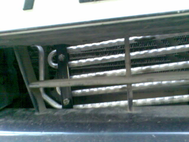

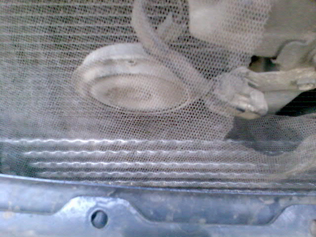

Установил масляный радиатор от Волги.Хорошо защищает АКПП от перегрева, очень актуально при наших пробках,Цена вопроса 310 р. Подойдет любителям "зажечь".Крепиться штатным болтом к трубке охлаждения ГУР и двумя пластиковыми хомутами.
Для гонок желательно ставить от ГАЗ-53+ вентилятор,больше теплоотдача.Цена вопроса 310 р или http://transparts.ru/?id=radiators

alex1274, зачёт...
т.е. от основного вообще отключил?
Re: радиатор АКПП
ни в коем случае! если отключить от основного коробка сгорит.последовательно шлангами от ТАЗа

А можно попросить побольше фоток: места крепления, общий план и т.д....было бы познавательно...возможно тоже поставлю.
Re: радиатор АКПП
место крепления трубку охлаждения ГУРа,там есть штатный болт.
