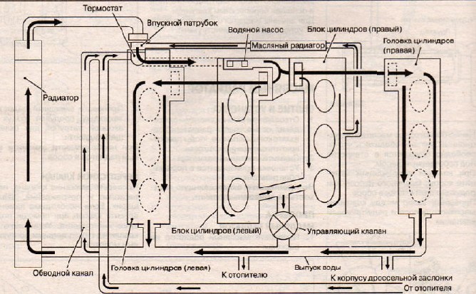

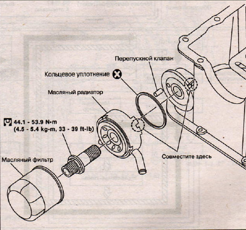

Ключевое слово "маслянный радиатор"Voronezh писал(а):Сегодня не было времени посмотреть куда выводится этот маленький патрубок (нужно поднимать автомобиль и смотреть снизу). На моей с АКПП этот шланг выходит из корпуса термостата в сторону правой передней фары головного освещения, а потом уходит вниз - под шкив кондиционера (куда он идет дальше нужно будет потом поднять и посмотреть). А на автомобиле с МКПП этого шланга я не нашёл (соответственно и корпус термостата без этой трубки). Может можно как-то заглушить эту трубку? Или сам клапан термостата открутить от корпуса с трубкой и переставить на родной (без трубки) корпус? Возможно ли какие из этих вариантов или рекомендуете перезаказать?

На американках его точно нету.
Voronezh, дай ВИН. Самому интересно стало.

Просто посмотрел руководство по ремонту на американку и увидел, что там его нету.
Re: указатель температуры охлаждающей жидкости.... где шкала
на cefiroVoronezh писал(а):...двухлитровые двигатели без маслохлодителя (под масляным фильтром)?

Ни как не могу в екзисте найти. Помогите, а то весь потресканный уже боюсь на дороге без антифриза остаться!!!!

32-ая "ЕВРОПА (Левый руль)" аналогично
Вот на какие авто "бьётся" маслоохладитель
http://www.japancats.ru/fullinfo.aspx?f ... d=11800E9C

На рынке продаются спец шланги под тосол.
И с диаметром рооблеммы нет . Относительно недаво оба поменял. Обошлось в копейки. менять лучше оба патрубка на маслоохладителе + патрубок с термостата....
