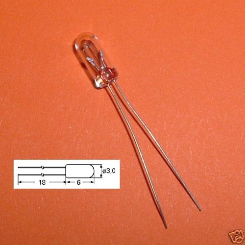

Если там реально лампочки, а не диоды, то я себе на А32 покупал на 14 вольт 60 мА. В магазине радиодеталей найдется. Светит правда чуть тускнее, чем родные. Есть еще 12 вольт 80 мА, но они толще. Не знаю, влезет ли.-=p@m=- писал(а):Мужики,подскажите в кнопке попогрейки где можно купить такую лампу? найти никак не могу.Если чё,могу фото показать.Пробывал от кнопки стеклоподъемника,а там ещё меньше и слабенькая очень.Даже не видно что кнопка попогрейки горит.
Или подскажите какой именно диод надо? я вот в чип дипе смотрю и не понимаю.Из меня электрик никакой

Из меня тоже электрик и паяльщик никакой, поэтому купил кнопку в сборе - благо цена где-то рублей 300.-=p@m=- писал(а):Мужики,подскажите в кнопке попогрейки где можно купить такую лампу? найти никак не могу.Если чё,могу фото показать.Пробывал от кнопки стеклоподъемника,а там ещё меньше и слабенькая очень.Даже не видно что кнопка попогрейки горит.
