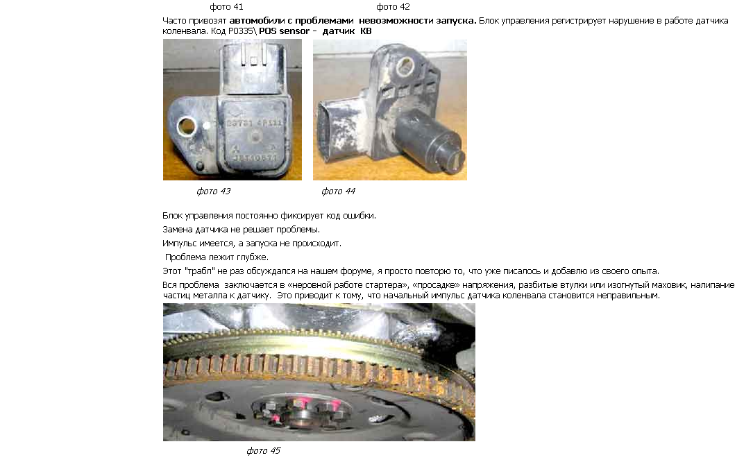

Здесь изложен краткий обзор по основным проблемам двигателей данной сери NISSAN (двигатель другой, но проблема, и решение одинаково)
(...на нашем форуме диагност из города Санкт-Петергбурга Vasaby так писал про эту проблему:
«Прикол в том, что электрические помехи от стартера тут ни при чем. Минусовой провод батарея-мотор можно поставить удлиненный, проложить мимо датчика и увести на болт крепления стартером. И все равно запуск станет легче. Дело в чувствительности датчика скорости вращения колена к большим угловым ускорениям-замедлениям венца при подклинивании якоря стартера или рывкам колена вблизи ВМТ из-за недостаточной мощности стартера».
Проблема решается либо заменой стартера, либо переносом дополнительного минусового провода на болт крепления стартера...)
REF sensor – датчк КВ 120 град и ВМТ
Отсутствие сигнала с датчика коленвала (переднего) также нарушает процесс синхронизации. При отсутствии этого сигнала двигатель все же запускается, но с трудом (долгое вращение стартера)
