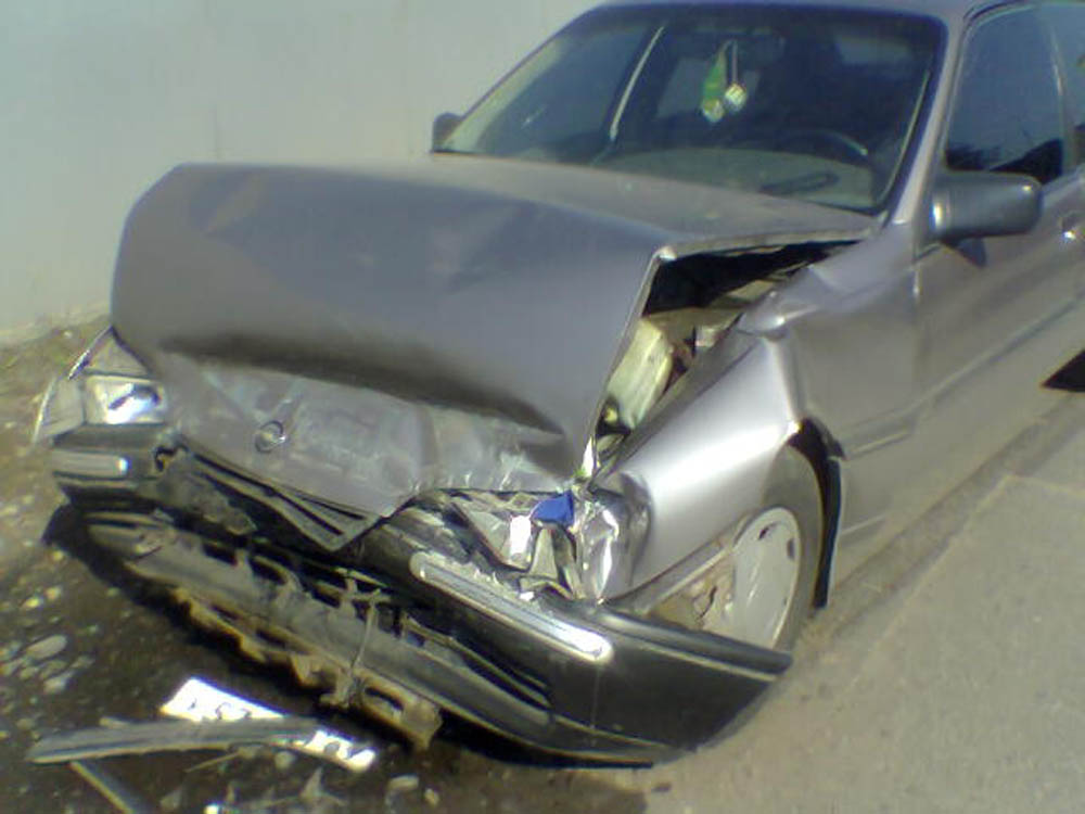

Ну как показала практика разбора трёх машин - две после лобового,одна бита в бок,результат протечки воды - плохо сваренные швы(я бы даже сказал по уродски, точечно и редко вместо нормальной сварки целиком полоской,где была бита сбоку - трещины по швам между внутренней части крыла машины и стойкой лобового стекла. Там как раз штатный отвод для слива воды, по которому вода прекрасно из-за трещины в шве попадала в салон и стояла круглый год, пока не разобрал весь перед салона и не промазал все нештатные щели герметиком. После этого ковролин и шумоизоляция пола были сухие, после зимы ещё раз вскрывал.
