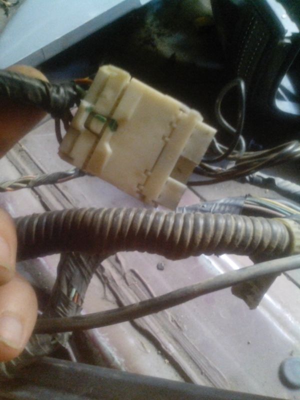

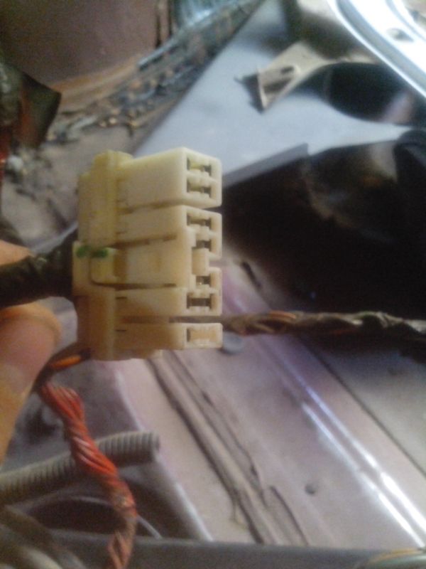

Добрый день, являюсь владельцем Nissan Maxima j30 1994 г. выпуска, при ремонте (сварочные работы) багажного отдела авто демонтировал в салон всю проводку, но во время снятия шумки на подоконнике была обнаружена проводка и плафон освещения багажника (фото имеются), плафон находится в штатном разъеме (металл не резался), провода оторваны (не мной), а фишка с проводами имели так называемую обратную фишку (по другому не могу выразить). Просмотрев весь форум, полазив по поисковикам, по схеме электропроводки, толком ничего не нашел.

Так а что нужно подсказать по проводке?

Фишку не трогай. Плафон поставь где стоял. Крыло пусть тянут. Шпаклёвку продай. Заливную горловину ремонтируй.

Долго мучался пока заварил заливную трубу, загрунтовал и обработал мастикой. По проводке: на плафоне оборваны провода (писал вначале), а по фишке, была у меня Maxima j30 1990г.в., так там этого (освещение и фишка) небыло, по электросхеме не нашел ничего, вот вопрос и заключается в том, за что фишка отвечает и к каким проводам освещение присоединять?

Фишка на плафон должна быть в салоне на задней полке, если я не ошибаюсь.

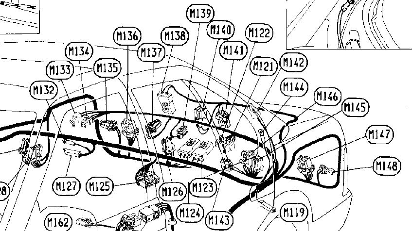

Насколько помню, по правому борту проложен коаксиал на антенну, вмонтированную в заднее стекло, коаксиал на радио-антенну в правом крыле, а по левому борту пучок проводов на плафон багажника, подогрев стекла, концевик в крышке багажника, на контроллер АБС, динамики и усилитель (усь опционально), а так же стоп-сигнал в спойлере, выдвижную антенну.

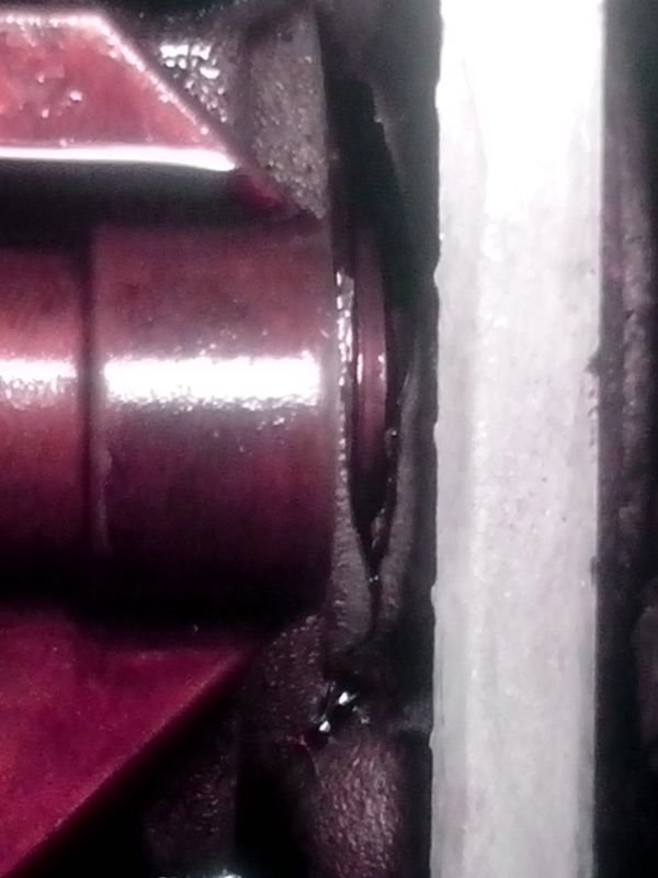

На этих выходных во время беглой (визуальной) диагностики мотора услышал металлические шумы в районе головки распредвала что смотрит в салон авто, при увеличении оборотов звук усиливался, разобрал навесное и вскрыв крышку клапанного механизма немного был шокирован положением толкателей клапанов, а когда вскрыл вторую крышку смотрящая на бампер то увидел то ли трещина, то ли так из завода шла головка распредвала, толкатели выставил, а вот по второй головке пока никто из знакомых не объяснил что может быть. Фото добавляю....
За одно заказал сальники распредвала и коленвала, ремень и натяжитель грм....
