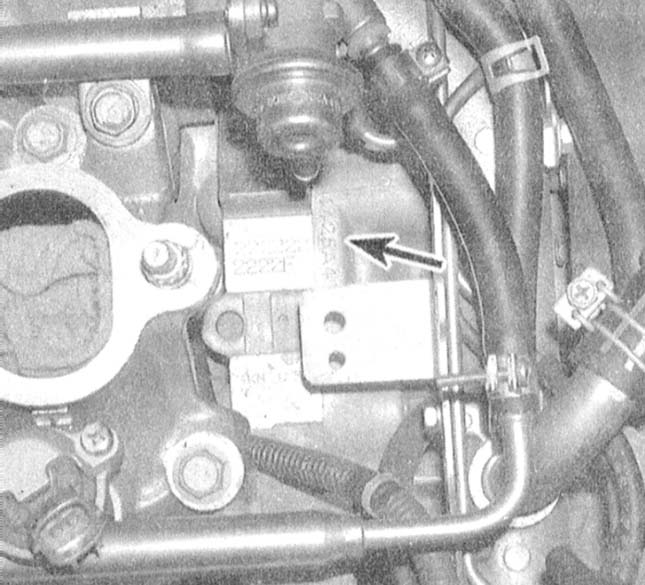

Где находится номер двигателя для сверки в ГАИ?
Народ подскажите плиз! Где номер находится на двигателе для сверки?
спасибо!
