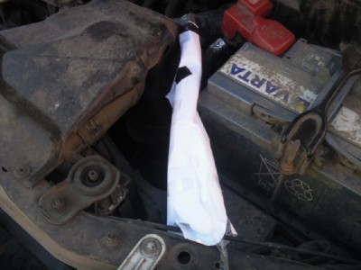

Ну вот я же и говорю, что у меня такая же фигня летом была!!! Начни с проверки датчика температуры входящего воздуха. В любом случае не ссы, это скорее всего не коробка, поищи для начало причины повышенного холостого хода. Тут у меня в одной из тем, есть фотки как я проверял этот датчик. Всё дело в том, что этот датчик глючит и не включается из-за перегрева(а пробка это перегрев потому что он забирает воздух в районе радиатора), компьютер думает что двиган не прогрет, и выдаёт повышенные обороты, а коробка в свою очередь думает что ты газуешь, вот и получаются толчки!

Вообще по этой теме не поленись и покапай на форуме, там это давно уже перемыто. В japan cars тебе скорее всего сказали про MAF он действительно стоит дорого в районе 9 штук. Из-за него тоже может быть, но как показывает практика если МАФ накрылся, то машина вообще не едет. Датчик температуры входящего воздуха стоит на кожухе воздухозаборника перед воздушный фильтром(А33), а МАФ после фильтра. Стоит этот датчик на заказ в районе 1700руб Проверить его можешь как показано на фотке. Вынимаешь его, крепишь на него конус из листа формата А4(тонкий конец) а другой конец между кузов и фарой(подальше от радиатора, чтобы на него не попадал горячий воздух)) Потом становишься в пробку, и ждёшь результатов.

Кстати блин.... а чё произойти то должно??????

Ну как чё? Ты поймёшь рабочий ли датчик или нет,это значит обороты не будут подниматься, и коробка будет переключатся нормально. Только ещё раз говорю сделай так чтобы горячий воздух от радиатора на него не попадал.
