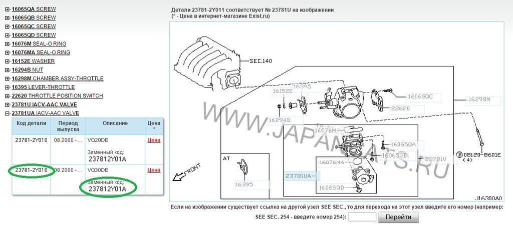

Добрый день.
Случилась тоже проблема с клапаном (моторчиком) холостого хода. А33, MAXIMA QX, 3.0 , 2001 г.в.
На диагностике приговорили его, при прямом подключении он как будто не "выходит" полностью или "буксует"
вот этот
посмотрел по каталогу, по ВИНу выходит под номером 237812Y011
но под ним идёт в сборе весь узел, стоимостью 500$
возможно ли заказать отдельно сам моторчик? Если да, то под каким он номером идёт.
По теме так и не понял.
спасибо

Я конечно не претендую на знатока А33, но узел по коду который ты привел, дробится в каталоге на отдельные части. И номер моторчика 23781-2Y010 (23781-2Y01A):
Вложение:
a33_kxx.jpg [ 75.32 КБ | Просмотров: 9142 ]
Только тебе будет от этого не легче, потому что стоит он, похоже, так же как и весь узел.
На мой взгляд проще не новый его брать, а с разборки или заказать аналог. Бегло посмотрел, что вроде как есть датчик HITACHI и стоит он в районе 10к руб.
Но для начала я бы попробовал расковырять этот и зачистить, продуть и т.д.
