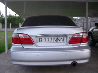

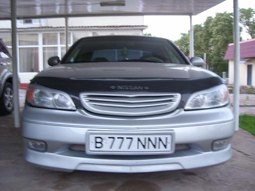

Алмас, эта ветка про тюнинг J30, а выложил А33 . Не в тему конечно, но не плохо.
