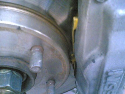

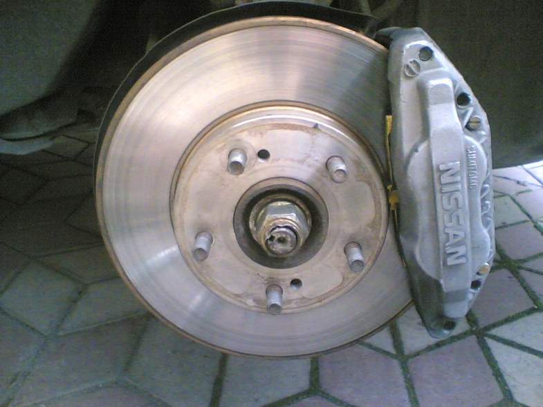

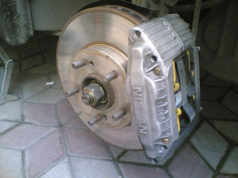

Чтобы не плодить темы про тормоза позволю себе вставить сюда....... так как многие читают
вот общий вид (все стоит на А32)
Суппорта и диски от 300ZX 1991 год алюминий(супорт) 30 мм тормозной диск(стоит простой Брембо)
Суппорта A1 Cardon - вез из штатов(на фото вид из коробки- поставил недели 3 до того)
Диски уменьшены на 3мм по радиусу
Колодки EBC желтые
шланги родные на этой видно как надо сточить выступ на колодке чтобы не тер по диску тормозному

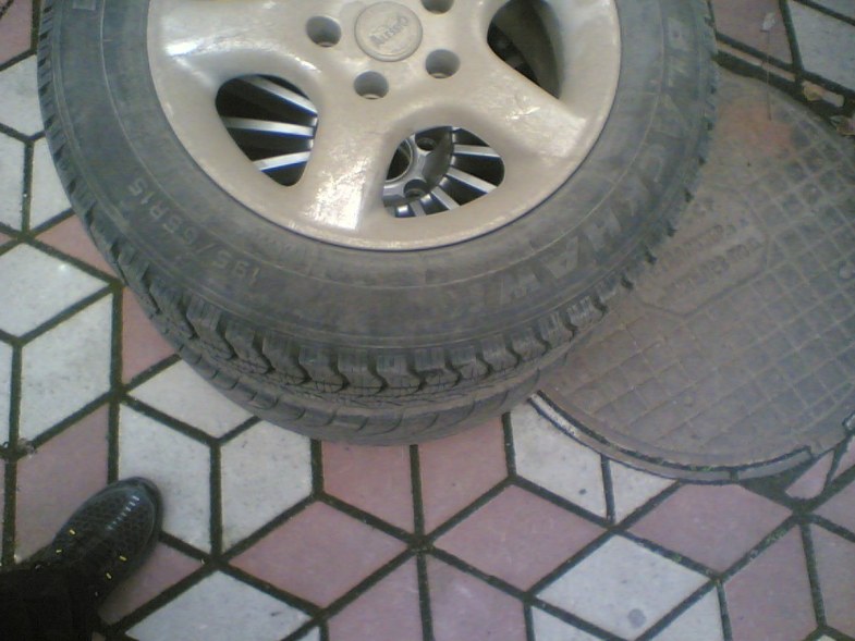

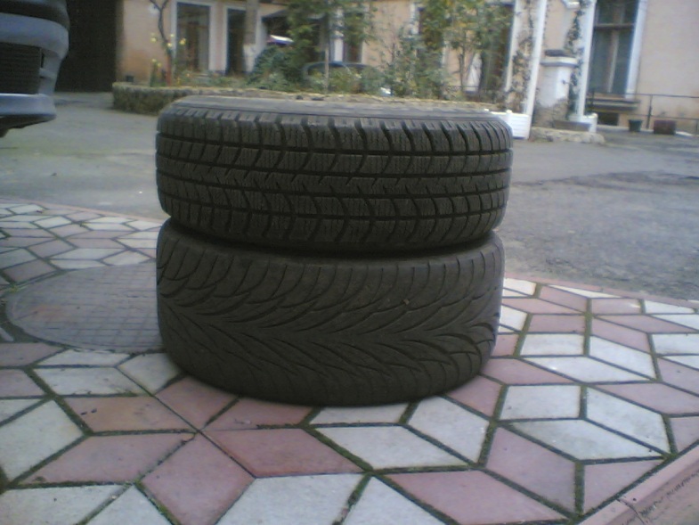

вот варианты резины и дисков на которых вроде не цепляет(верх 195/65/15 низ 235/40/18)
оба диска с 35 вылетом зимний 7 летний 8 дюймов зазор с 18 дисками везде большой
с 15 очень близко к ступичной части(практически миллиметр - полтора зазора)
так как вылет 35 все стало без проставок, что для дисков, что для супортов(они стали на стандартные места)
теперь по колодкам- желтые ЕБЦ можно смело ставить, хоты на коробке написано только для гонки и не использовать даже для трассы(компаунд 1793)
тормозит данная конфигурация на холодную лучше родных- однозначно
если прогреть тормозит еще лучше(предел у них 900 град) сильно негрел - холодно и штрафы
при 235 ширине достаточно цепкой резины при резком нажатии на скорости около 120 через полсекунды торможения когда начинается клевок(зад немнго теряет эфективность) срабытывает АВС(скорость в момент срабатывания как я пологаю около 90-100)
дорога чистая, ровная, гладкая, сухая резина прогретая чистая, колодки притертые ну и асфальт в нашем районе немного более цепкий чем в России(сравнивю Москва, Тула, Симферопольская трасса)
Самая большая проблема по установке у меня была со шлангами, так как родные не совсем подходят(надо сточить родной болт правильно - где то миллиметра 2)
нужно по хорошему ставить другие везде конечно(но пока на безденежье стоит так)
так что вроде одни плюсы(кроме пыли от колодок- пачкают диски)

Дружище, ROSS_ShturMaN, круто конечно, но маленько не в тему! Вот ссылочка, куда надо это описывать, а тут я уже сам всё отписал!
viewtopic.php?f=22&t=9142
- ROSS_ShturMaN
- Сообщения: 250
- Откуда: Одесса
Re: Мой тюнинг, что скажите?!
Я исходя из того что там про 33, а здесь про 32 - эт первое
а второе что есть информация по вылету
так как у тебя 40, а у меня 35 и ставиться на 15 дисках хоть и впритык может убрать часть вопросов заинтересованных пользователей
ну и тебе про колодки заодно сказать, так как когда я себе их заказывал было очень стремно
и еще - у меня немного другие суппорта
у меня именно алюминий 1991 года для z32 для диска 30 мм (но видимо и 32 станет-что немаловажно, так как если увеличивать диаметр диска много есть тюнинга на 32 мм именно)
внутренняя щель суппорта 35 мм шириной
у тебя по фоткам вроде стальные на 28 мм поправь если ошибаюсь
так вот если я прав то мои слегка легче но немного больше размером(что по размеру немаловажно)

ну ладно, уболталROSS_ShturMaN писал(а):Я исходя из того что там про 33, а здесь про 32 - эт первое
тема ничиналась с 33, а потом стали писать про 32
дело не в вылете дисков, а в строении шайбы или спиц
тормозные машинки по строению везде одинаковые на Z32, только до какого-то года стояли алюминивые, а потом стальные! Соответственно тормозные диски стоковые тоже 30 мм
размер может и отличается, но диаметр тормозных поршней одинаковый! те же яйца, только вид сбоку!
