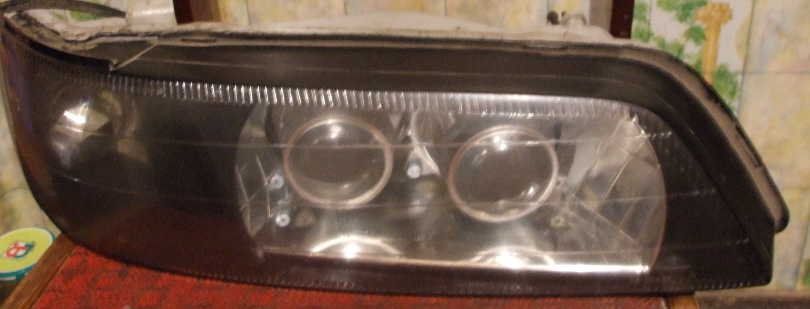

Линзовые элементы Hella в фарах А32
- Анатолий Васильев
- Сообщения: 6500
Re: Линзовые элементы Hella в фарах А32
продолжение.... пока без габаритов и вставки...и с фиговым фокусом...
- Darkzone1
- Сообщения: 504
- Зарегистрирован: 04 авг 2006 15:26
- Автомобиль: Nissan Cefiro A32 1995 2.0 AT
- Откуда: Сургут
неплохо, может стоило весь отражатель закрасить
- -=VIT=-
- Сообщения: 324
- Зарегистрирован: 05 июл 2006 14:25
- Откуда: Киев
+1, и как по мне, не просто закрасить, а сделать маску внутри закрывающую все кроме линз
- Анатолий Васильев
- Сообщения: 6500
Так и говорю - без вставки пока..... В полированном аллюминии вырежу дырки, присобачу на них глазки....
- Классик
- Сообщения: 353
- Откуда: ОДЕССА
Мне кажется не стоило линзу тулить в тайваньский корпус...
Лучше было бы поиграться с оригинальным. имхо.
forum.od.ua
- CrazyJapanCar
- Сообщения: 1485
- Автомобиль: Maxima A32
- Откуда: Люберцы
А ты найди оригинальные с прозрачным стеклом...Классик писал(а):Мне кажется не стоило линзу тулить в тайваньский корпус...
- Классик
- Сообщения: 353
- Откуда: ОДЕССА
А переставить пластиковое стекло с "тайваня" на оригинальный корпус?
Я буду себе лепить фары с нуля.. на основе линз.
forum.od.ua
- Анатолий Васильев
- Сообщения: 6500
Это блок-фара. С поворотником. Можно делать по-разному - вариантов - масса! В штатной фаре с двумя линзами будут проблемы с приводом регулировки угла наклона отражателя.....
- Классик
- Сообщения: 353
- Откуда: ОДЕССА
А отражатель будет играть какую то роль?Анатолий Васильев писал(а):Это блок-фара. С поворотником. Можно делать по-разному - вариантов - масса! В штатной фаре с двумя линзами будут проблемы с приводом регулировки угла наклона отражателя.....
Если будут две (!) линзы то этот вопрос отпадет сам собой.
А тайвань бывает разный... и с поворотником и без...
forum.od.ua
- Анатолий Васильев
- Сообщения: 6500
Какие бывают фары я насмотрелся достаточно...Важно, что оригинальные для линз не подходят! А отражатель играет роль контейнера для линз - он худо-бедно позволяет провести небольшую регулировку направления пучка.

Толя а линзы у тебя 2,5"? (судя по картинке - да)... А то блин я ужо намучился со своими 3".... отражатель для них по высоте маловат чуток...
