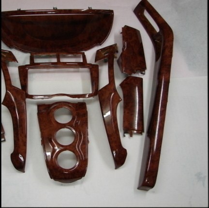

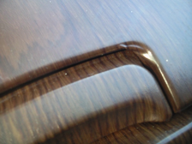

Это не плёнка, точнее не совсем плёнка. Метод состоит в следующем. Сначало делается базовый цвет на изделии(красится в тот цвет что и рисунок который хотите нанести) затем специальная плёнка помещается в ёмкость с водой, там размекчается,затем на неё наносится активатор(специальный химреагент) потом помещается в эту ёмкость изделие, где окрашивается в тот цвет что на плёнке, потом просушивается, и затем покрывается несколькими слоями лака. По поводу цены пока ещё не определился, так как, не знаю сколько будет уходить материала, и человеко часов(когда себе сделаю, определюсь) стоить будет дороже конечно, чем просто обтягивать плёнкой(кстати плёнка в местах сгиба, постояв на солнце начинает отходить) но если хотите сэкономить, то снимайте все хухоряшки, красти в базовый цвет, а после того как я нанесу рисунок покрывайте лаком тогда будет не дороже чем у ахилесса!Димон-Димонович писал(а):Штука интересная, ибо дерево уже не тема. Важна цена и пленка, которой будешь тянуть. Если будет конкурентно. Я на очереди.
