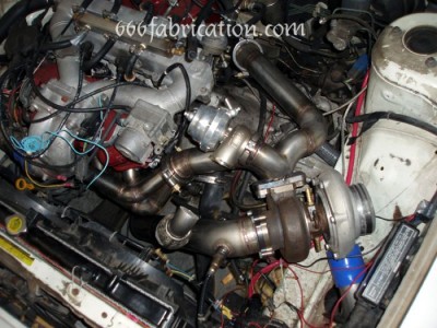

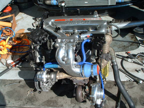

MadmaN, публикую по твоей просьбе.

я вижу на последнем даже азот стоит(последние фото)

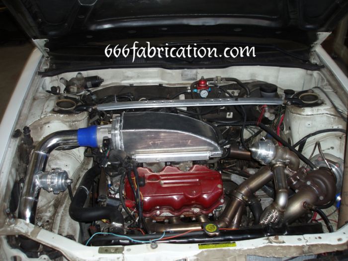

MadmaN писал(а):я вижу на последнем даже азот стоит(последние фото)
На сколько я в курсе "закуси" там нет. Это рейка топливная другая стоит с центральной подачей, т .к. наша кольцевая рейка при больших нагрузках плохо льёт и беднит 6 цилиндр, вследствии чего в нём частенько происходит детонация. Свою рейку я буду переделывать на подачу по каждой стороне цилиндров.
Далее в этой Максиме был поменян впускной коллектор на большой рессивер. Фото прилагаю.
а че на последней фотке в тачке воздушный фильтр не предусмотрен?

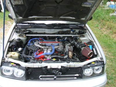

в первом посте?
если да,то я думаю там интеркулер стоит...моща понимаете :D

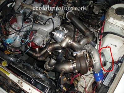

biker, не надоело подъёбыв.ть? Всё предусмотрено, просто фильтр не установлен (место установки выделено красным). Для понимающих людей не возникает вопрос: а где же мать твою фильтр? Только у тебя - всё умничаешь. Если тебе эти темы не интересны, то и отписываться в них не стоит. Если мне не нравится что-то, то я это и не делаю. А у тебя всё наоборот получается - не серьёзно это.
Специально для biker'а место установки фильтра
