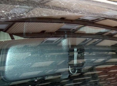

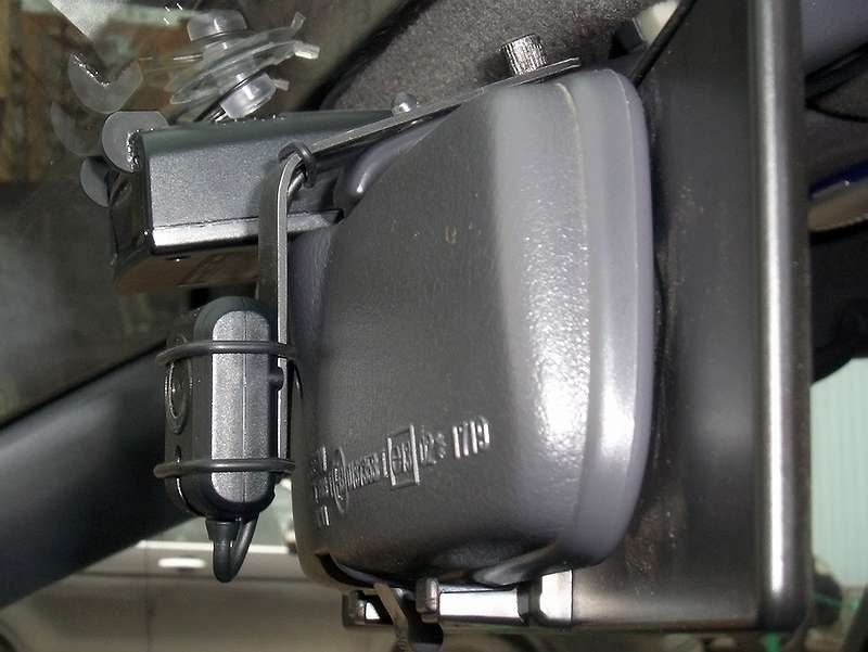

От скуки по тюнингу купил и установил следующий полезный гаджет: http://www.moviepod.ru/
Пересмотрел множество модификаций. Есть один, еще более интересный аппарат, со встроенным GPS, трехмерным датчиком удара и т.п. (правда без дисплея), но в России его не найти. Из всего остального этот оказался наиболее интересным. Есть возможность (в связи с раздельностью камеры и блока) установить его практически скрытно, что снизит интерес для разных уродов. Мой вариант установки предлагаю в фото. На блок записи приклеена, на тонкий 2-х сторонний скотч, стальная пластинка, а на крыше крепится парочка магнитов в пластиковой рамке. Держится очень прочно и легко снимается. Магниты можно купить в Чип и Дип. http://www.chip-dip.ru/product0/528275399.aspx
Остальное видно из фотографий. Крашеный кронштейн крепиться к штатному кронштейну зеркала одним винтом с накаткой, снимается легко при желании. Снаружи практически не заметен.
