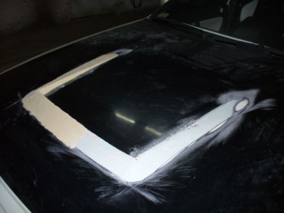

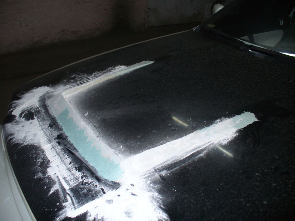

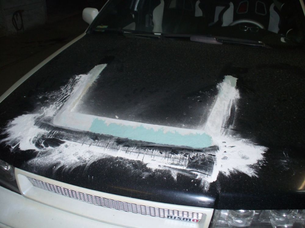

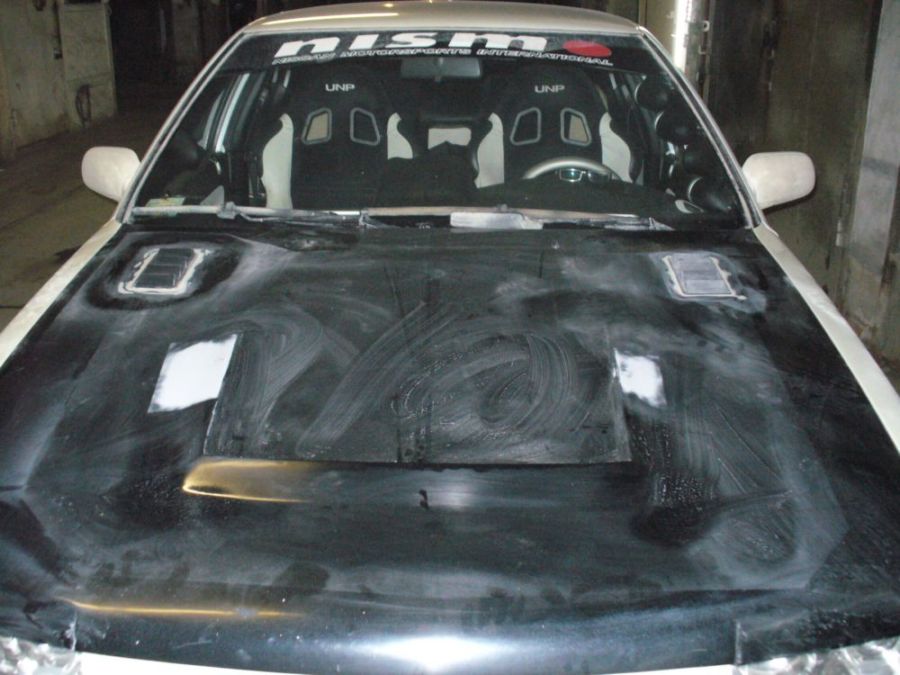

Так как я решил изготовить стеклопластиковый капот с верхним слоем из карбона, то решил заморочиться с капотом, сделать его в стиле GTR. Один большой центральный воздухоотвод и два маленьких по краям.
Начало изготовления центрального воздухоотвода.

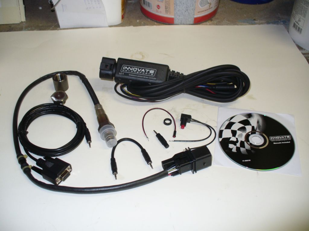

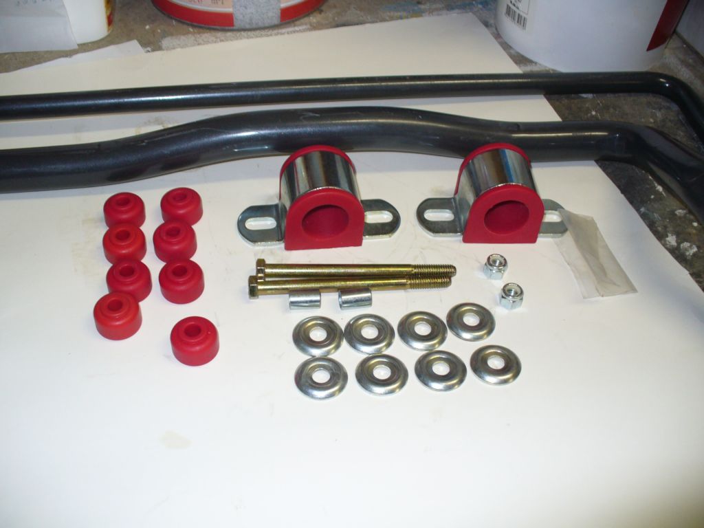

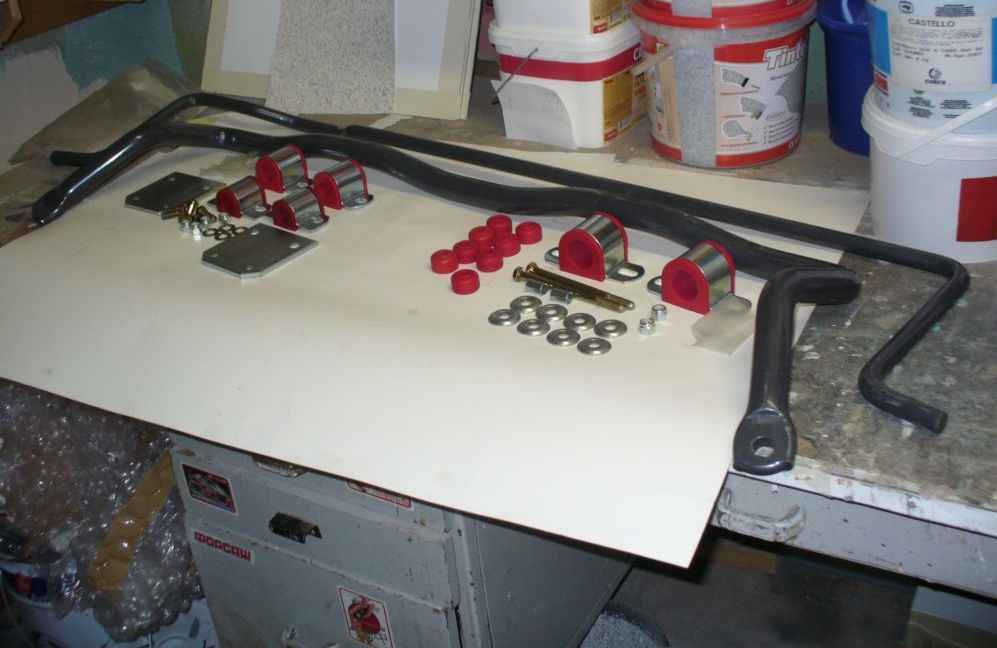

Приехали ещё тюнячки.
Полный кит широкополосной лямбды Инновейт

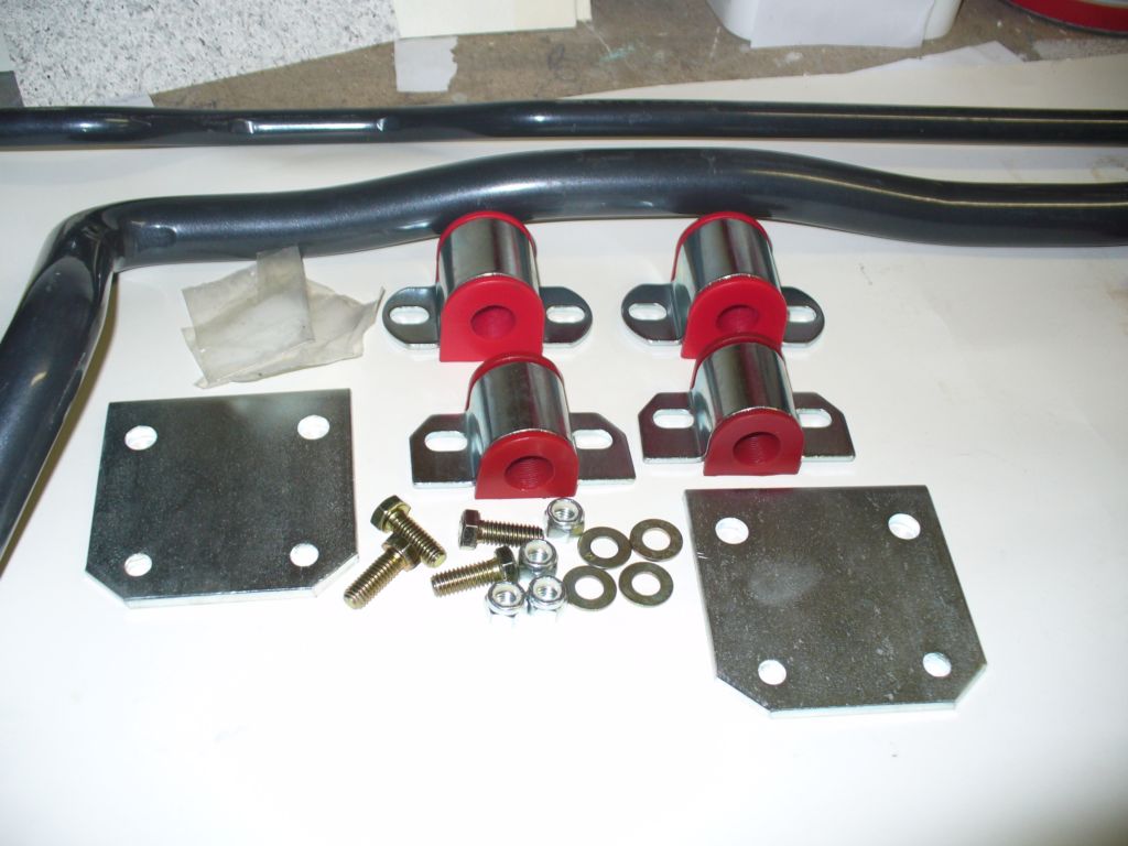

Передний и задний стабилизаторы Суспеншн Техникс
Комплект для переднего стаба
Комплект для заднего стаба

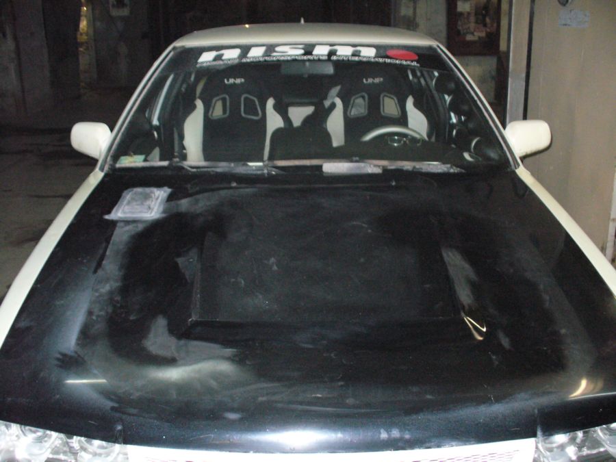

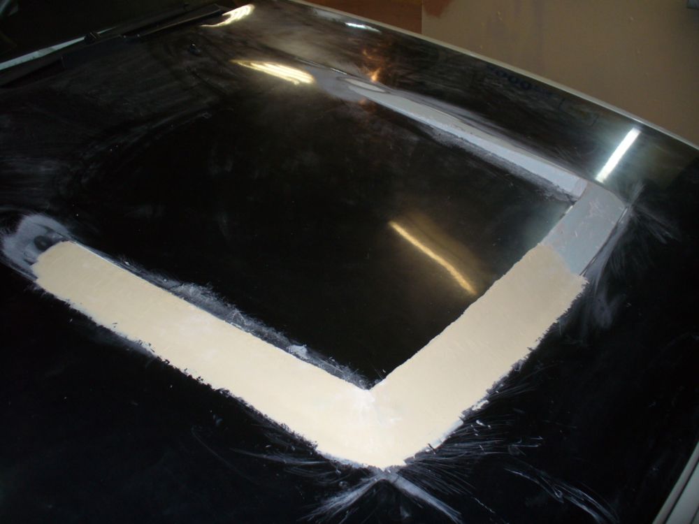

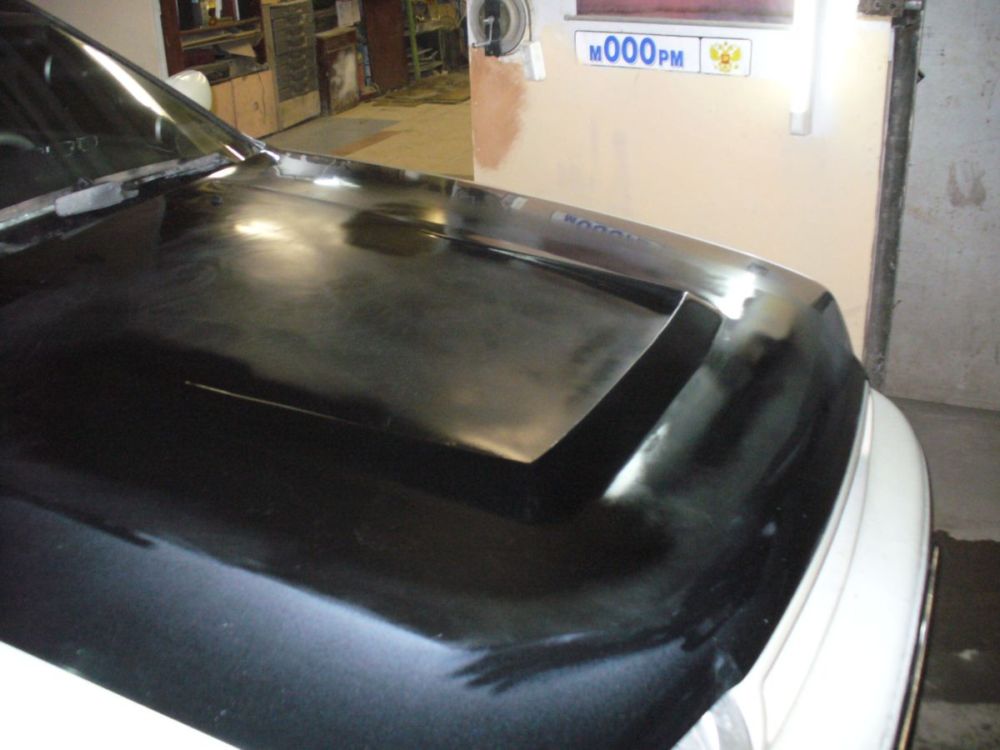

Закончил делать центральный воздухоотвод.

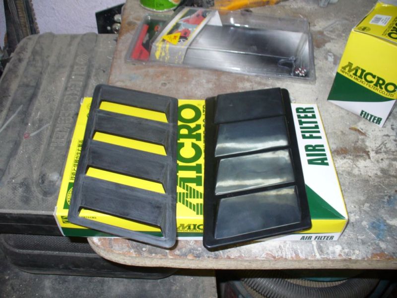

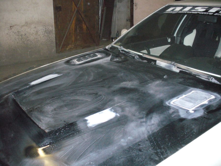

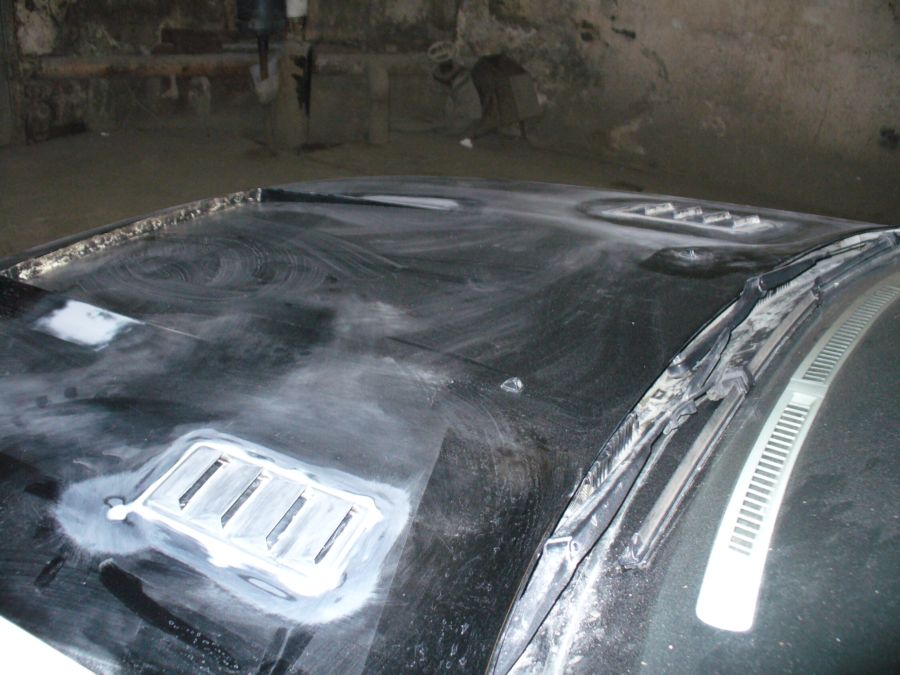

Решил добавить дополнительно маленькие воздухоотводы по краям.
oleg custom
Сообщения: 1555
Откуда: Екатеринбург
Re: Тюнингую часть 2
Сообщение oleg custom »

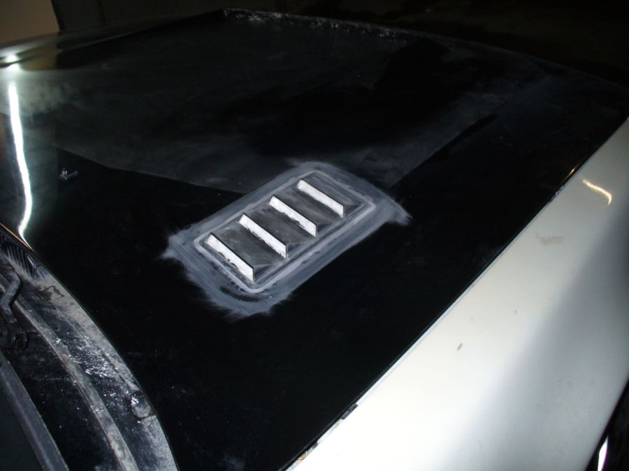

Установил один маленький воздухоотвод.

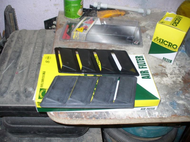

oleg custom писал(а):Установил один маленький воздухоотвод.
А у тебя маленькие воздуховоды пластиковые???или метал
--\\Old Skull//--
oleg custom
Сообщения: 1555
Воздуховоды пластик, цена 300 р/пара.

Работы по созданию болвана капота под матрицу продолжаются. Переклеивал маленькие воздухоотводы три раза. Первый раз на двухстронний скотч, отлетели через день. Второй раз на Поксипол серый, отлетели через два дня. В третий раз приклеил на Дон Дил "2 минутный" три дня прошло, пока на месте, к тому же сегодня мороз под -30. Посмотрим что дальше будет.
