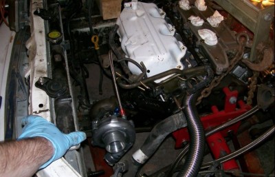

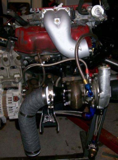

MadmaN, special for you.
Как у меня (примерно) будет стоять турбина. Кайфуй :D

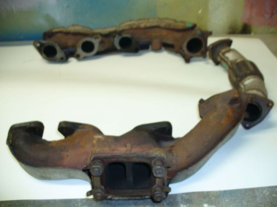

MadmaN писал(а):с задней головы переходник есть?турба то одна будет....двигун чей?
По второму кругу начнём?
Я выкладывал в этой ветке, как только я их получил, эти коллектора. Еще раз дублирую! Турбина естественно одна! Двигатель на фото выше VG30E, авто Ниссан Максима J30. Что родной двигатель не узнаешь? Или у тебя VE30DE?
Коллектор на заднем плане - к салонной перегородке. Коллектор на переднем плане - к радиатору. Между коллекторами - соединительная труба. У коллектора на переднем плане - прямоугольный фланец с двумя овальными вырезами - крепление к турбине с фланцем Т3.<br />MadmaN, думаю что объяснил понятно.
